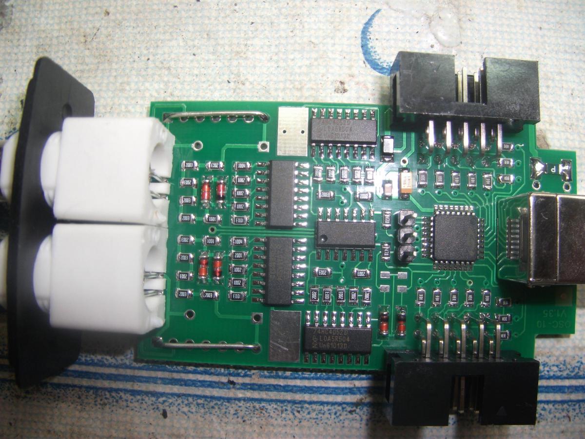

  4. Всем добрый вечер, подскажите какие детали не допаяли на диско 2, экономят уже как китайцы, решил доработать в экран разобрав корпус увидел стоят перемычки, если не сложно, кто пользуется таким же , посмотрите номинал конденсаторов и что там еще стоит, или же без них можно?
