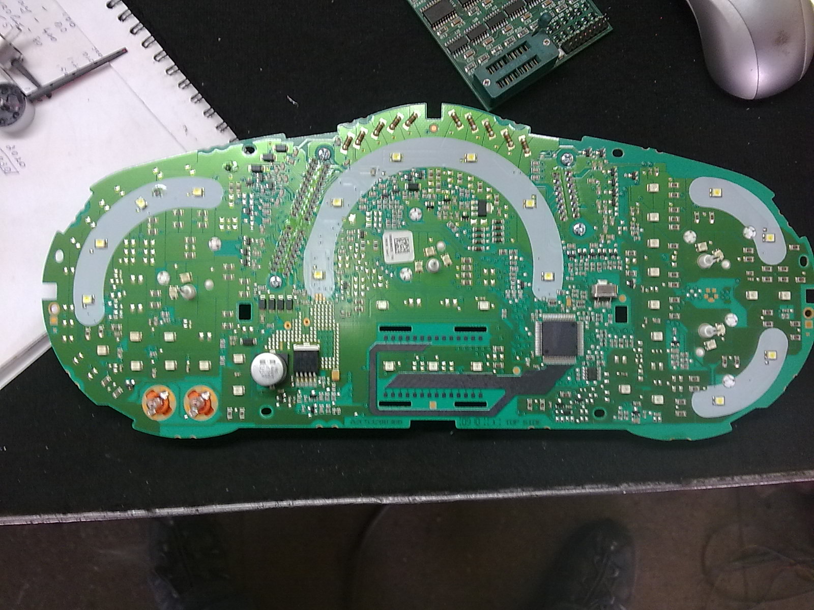

  2. Turop
    Kia Soul 2010
    Вот отчет по смотке одометра на Kia Soul 2010 года! Тут фото разборки панели и дампик!! Ничего сложного для меня не оказалось даже калькулятор для Iprog уже накалякал!! ST93S56 7-55-36 6912км.rar

  5. Лучше выпаивай! Если испортиш дамп то тогда придется платить чтобы восстновить его!!!
  6. Раз уже разобрал!! Отпаивай микруху, засовывай в программатор, считывай, корректируй (согласно алгоритму для этого авто), заливай в микруху корректированный дамп, запаивай обратно! Собирай панель! Устанавливай на авто! И проверяй работоспособность!!

  10. Какая маркировка 8 миногой микрухи под белым разъемом?
