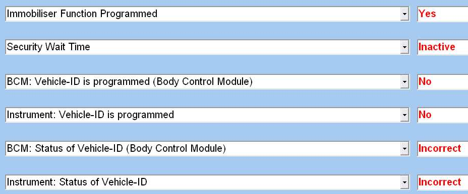

  11. Доброго дня всем. Попал Опель в руки: приборная панель не показывает обороты, скорость, температуру. Тест приборной панели - всё работает. Но к примеру оборотов не видит. BCM также не видит оборотов и жалуется на CAN связь с моторным. КАН проверен - проблем нету. Моторный Delco LVPL3 всем доволен абсолютно. Выяснилось что моторный менялся. Пин-коды из моторного, иммо и приборки вынул. И они все разные. Вин в моторном и бортовом не совпадали. Вин в моторный и бортовой для порядка прописал одинаковые - с шильдика на стойке. Не помогло - ну на это ж я и не надеялся. Сбросил моторный - нет, в параметрах моторного BCM: vihicle ID is programmed : NO и Instrument : vihicle ID is programmed : NO, в бортовом - ошибка связи с моторным по КАНу. Сбросил бортовой - ошибка по кану к моторному блоку пропала, взамен получил это: Сбросил приборку - получит также "ID not programed" Прошу подсказки в правильной последовательности действий т.к. не могу понять на каком этапе они все должны друг с другом. Можно в личку. И ещё: пин во всех блоках должен быть одинаковым или разные тоже нормально?

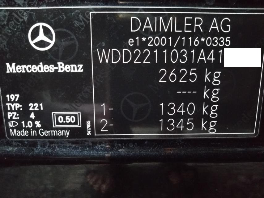

  21. ??? ВИН очень чётко виден на втором фото вверху темы. В конце просто добавьте любые 4 цифры 😐
