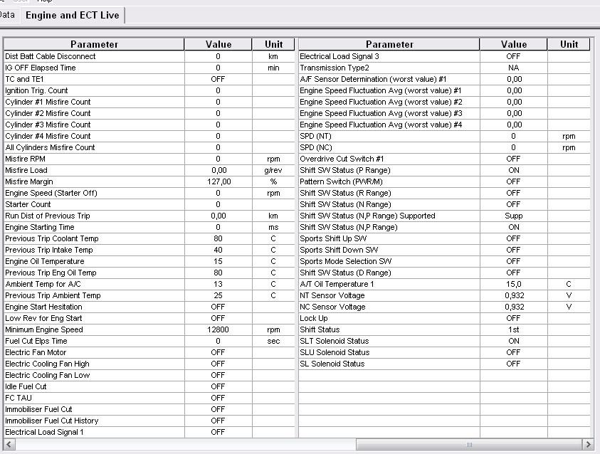

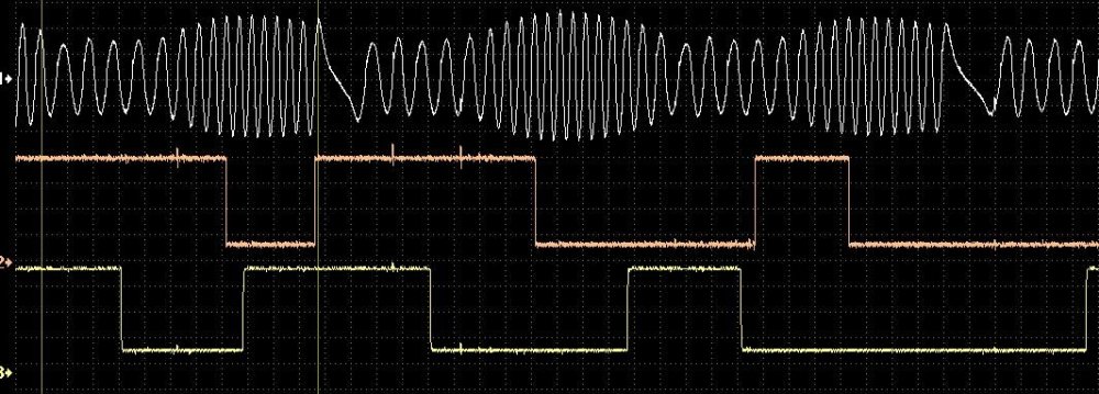

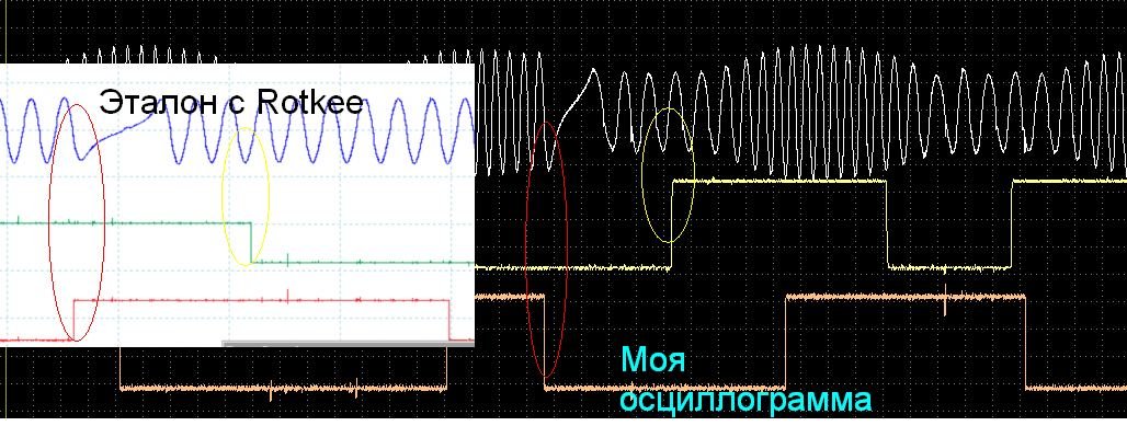

  5. Отчёт о результате: завел. отлегло. нервы успокаиваются. Правильные моменты: замена ДПКВ была верной, хотя и на прежнем ДПКВ авто ездило, но с тяжеленным запуском или нормально пока тёплый двигатель. Неправильные моменты: нарушил третье правило ремонтника "Никогда не экономь деньги клиента - потеряешь свои деньги и время". НЕ НАДО было приобретать НЕОРИГИНАЛЬНЫЙ ДПКВ. В процессе анализа осциллограмм я допустил ошибку (и получается дезинформировал и себя и Вас, коллеги) в следующем: для удобства просмотра привёл осциллограмму в вид, подобный эталону, воспользовавшись инверсией каналов. То, что я хотел выяснить - выяснил правильно: ГРМ установлен верно. Не учёл фазировку сигналов, хотя когда-то уже ловился на этом на Форд Фиеста... Итог басни: не оригинальный ДПКВ выдаёт нормальный, но инверсный по фазе сигнал. Перебросил в разъёме ДПКВ два провода и появилась и искра, и впрыск. Не ожидал что вполне свежий автомобиль такой уважаемой марки не может указать на проблему в канале ДПКВ. Хорошо, что не пошел на более радикальные эксперименты. ======================================================================================== Приведенные скрины параметров можно принять за параметры с рабочей машины в части иммобилайзера. Надеюсь, что данная тема сэкономит кому-то из коллег массу времени и нервов. Тему закроем с "решено"

  23. Осциллограф есть? Посмотреть бы осциллограмму ДПКВ-ДПРВ. Да и вообще убедиться в наличии импульсов с ДПРВ. Ну или хотя бы отключить его и проверить появляется ли ошибка после прокрутки ДВС. Ещё вариант - я лично на форде нарывался на НОВЫЙ шкив ДПКВ, который был сделан инверсно. С чего считывает ДПКВ - с репера или с магнитной полосы? ================ PS: Личка забита видимо - пора чистить
