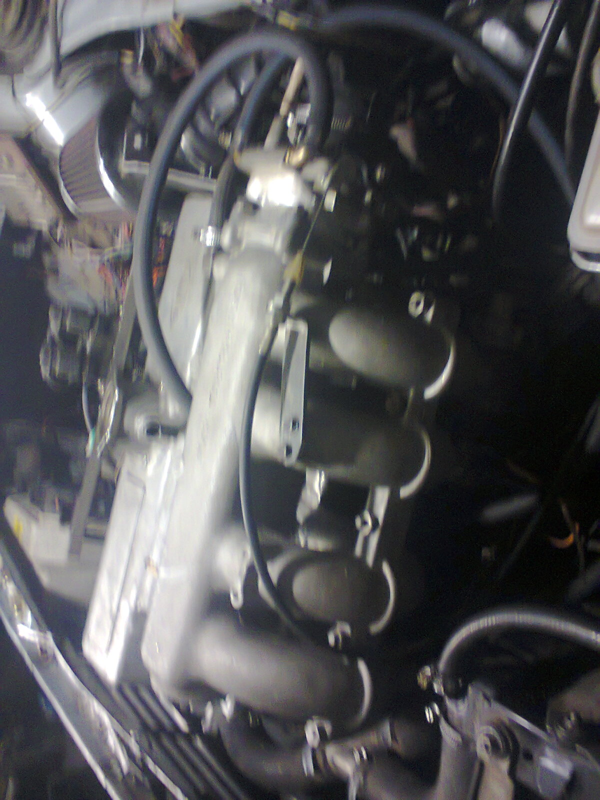

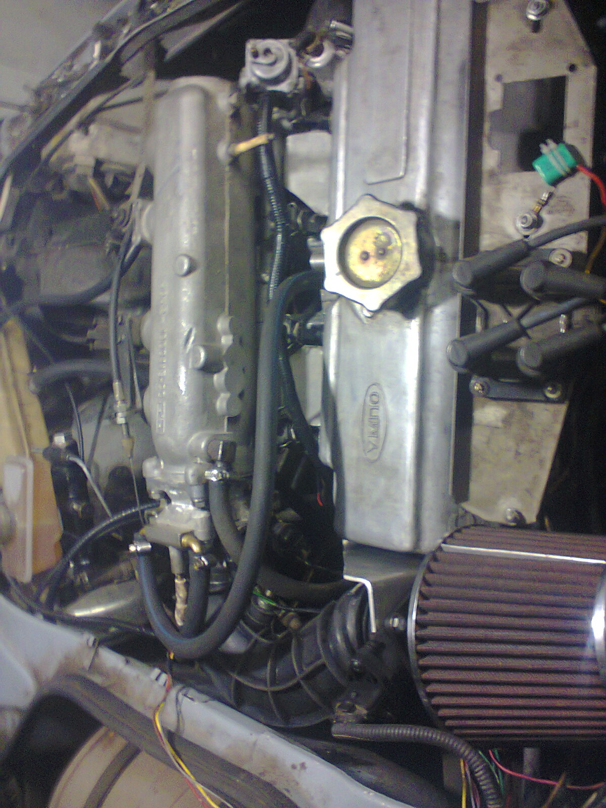

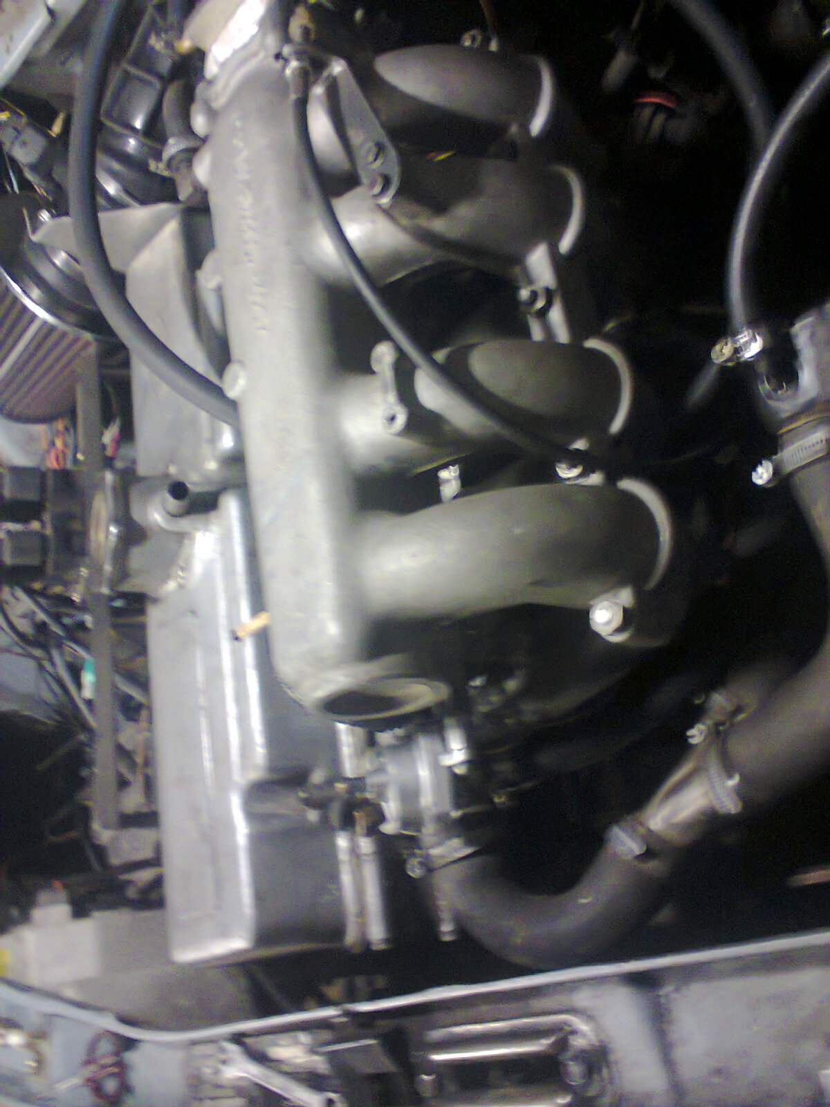

  12. дигатель УЗАМ 2 литра, пилиная ГБЦ, рпвал покупал в лихии 90-е в мастер моторе настроенный на низы ЭБУ я5 форсы от ваз 1.6 16V для начала хотел чтобы телега передвигалась болееменее адекватно, хочу делать на дмрв, т.к. двигатся в основном на низаз будет есть только шдк с показометром статику форс и динамическую взял от 205DM53 взял прошу J5V05L19 лямбда регулирование оставил щас не могу устаканить горячий запуск, запуск хороший но 2-3 глохнет куда копнуть не знаю может для начала анатомико чикловуху и поправку откатать а потом лезть в режим перехода от запуска к хх вот видео видео0002.rar
