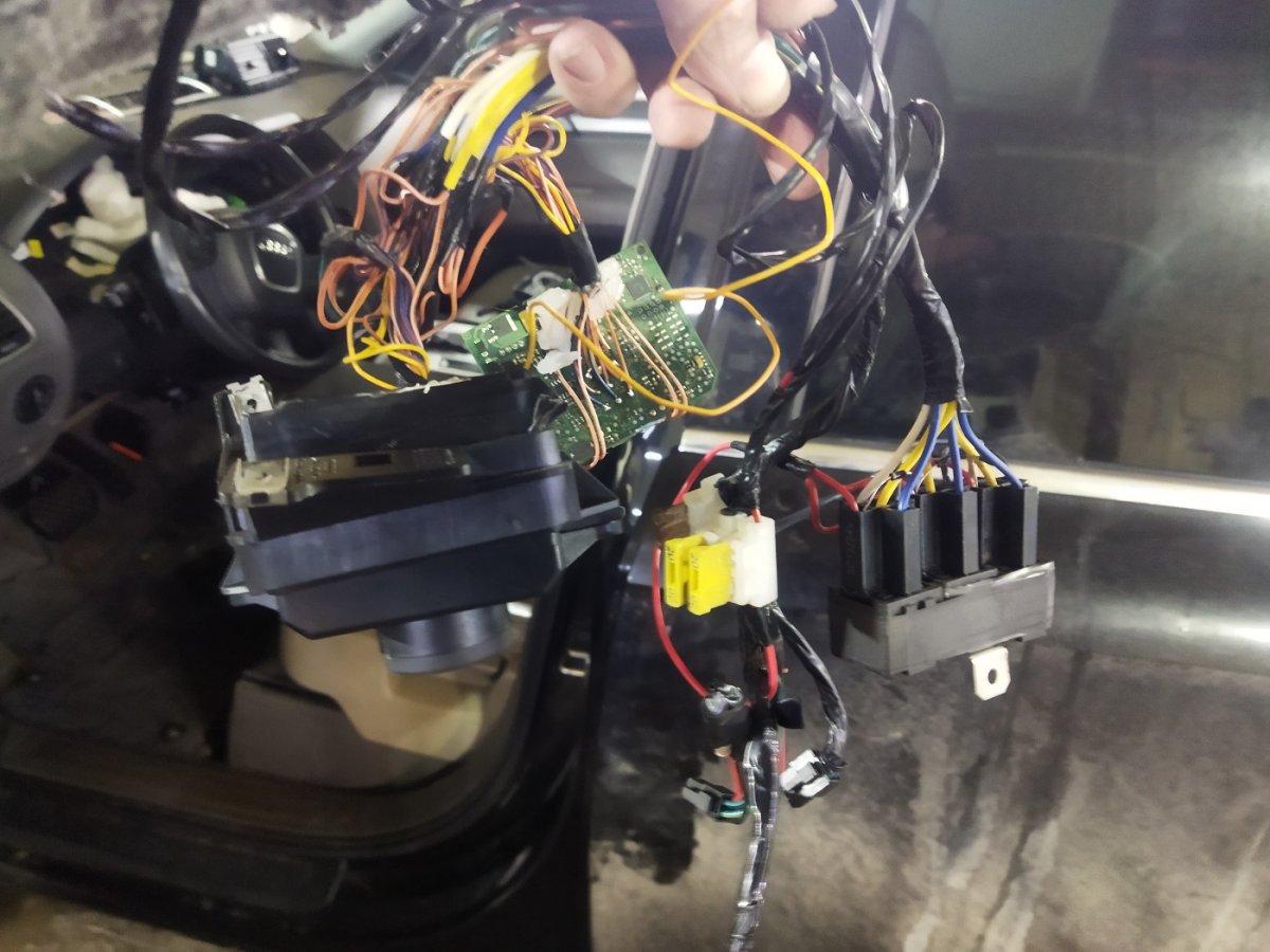

  23. В общем мутная история которая длится больше года. Пригласили посмотреть Audi Q7 3.0 TDI 2008 года. Проблема в том, что переодически, за ночь высаживает АКБ. Правда , со слов хозяина, если машину не ставить на охрану, не высаживается. Доступ обычный, с ключом зажигания. Что сделали до меня 1. Поменяли генератор 2.Поменяли АКБ 3.Поставили сигналку с автозапуском(зачем ?!) Потом автозапуск переделывали другие люди 4.Отправили пацциента умирать.... Что сделал я 1.Открутил умную клему под сиденьем, в разъёме было немного зелени-удалил. Диагностика клему видит-вроде всё прилично. 2.Напряжение заряда на холостых 14-14.3 под нагрузкой. 3.Выкинул сигнализацию(по просьбе клиента, сказал что с ней стало совсем невозможно). Когда добрался до замка зажигания в ноги упало нечто, плата замка болталась отдельно, на проводах(фото ниже). Заменил замок на другой(только личинку перекинул). Сигнализация, кстати не работала совсем к моему прибытию(сказали приезжал мастер и что то настроил), режима валет на брелке не увидел, просто нет реакции. Сигнализация Starline A93 V2 Ток потребления после выключения, через некоторое время не превышает 50 mA. А вот поставить на охрану и померять я недодумался.... Смущает вот что когда машина стоит на стоянке, зона датчика дождя, неизменно сухая, как будто работает обогрев. Машина в это время на охране. В целом вопрос в том, как вычислить узел, который не засыпает, не взрывая всю машину, может быть кто то сталкивался ?
