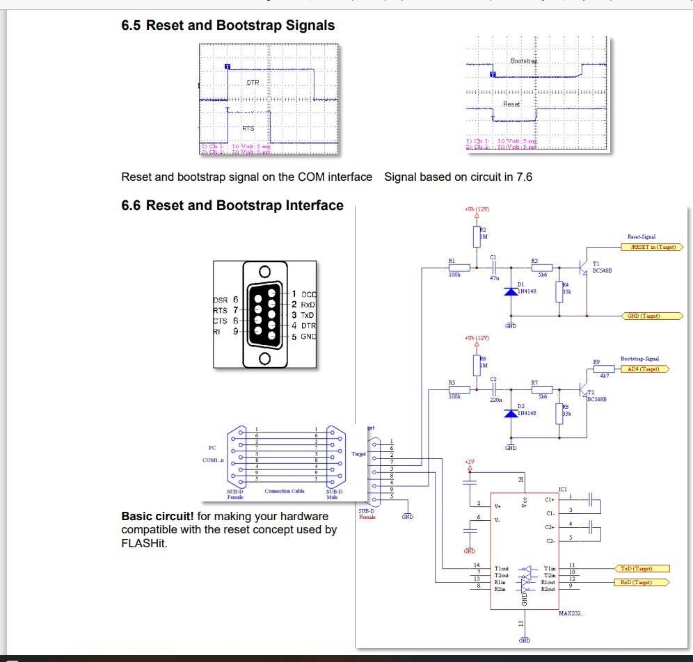

  15. В общем имеется блок АКПП от SsangYong, коробка BTR, но суть не в этом. На борту Infineon XC167, камень не шибко распостранённый. Блоков несколько штук, можно эксперементировать. В даташите на камень, указано, что внутренняя флеш на 128 kB. Данный камень заявлен в программе FlashIt 9, режим BSL. Раскурил даташит, получается что схема такая. 142-reset 99-BootStrap 69-Tx 70-Rx Алгоритм из описания программы понятен, дёрнуть reset на землю, в это время BootStrap уже притянут к земле. Схему взял из мануала к программе, номиналы не менял. Но для начала решил помучать M73 на ST10F273(он тоже заявлен) 140 - Reset 77 - Tx 78 -RX 104(всем известная) - BootStrap Результата не получил, ошибка, не входит в BSL. На ресет импульсы есть, тянет к земле. С BootStrap не понятно, на нём и так низкий уровень. Отпаял резистор с ноги 105(тоже на землю тянет)-таже хрень. В этоге посадил 104 через резистор 5кОм на землю, программа определила проц как С167, ну а дальше ошибка связи... В общем как то не вышло, возможно я не учитываю каких то моментов схемотехники, к тому же начальная конфигурация проца задаётся резисторами. Если кто то имел опыт работы с программой, прошу поделиться) Прилагаю схему по которой собрал адаптер. MAX 232 нет, RX TX с переходника FT232(5V)

  22. Исчерпывающе ! Спасибо большое ! Приступлю к модификации. По поводу логики, я тоже пришёл к выводу, что норм она и не в ней дело, нет там столь жёстких требований, если не брак, то любая будет работать. В общем буду шить на 8.21, по результатам отпишусь.
