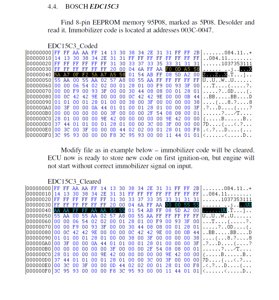

  10. Ерунда какая-то. Сотри ошибки в иммо и моторном, выключи зажигание, подожди минуту, включи и выложи ошибки иммо и моторного сюда. Или оно у тебя первый раз с 4 вольтами на форсунках заводится? Опиши подробно как делал 25-10-0
  11. 17978 - Блокирован блок управления двигателя P1570 - 35-10 - - - Спорадическая стирается и после выкл. вкл зажигания появляется снова?
  12. 17978 - Блокирован блок управления двигателя P1570 - 35-10 - - - Спорадическая стирается и после выкл. вкл зажигания появляется снова? проверь главное реле- непропай частая проблема, после вкл. зажигания дай + от аккумулятора принудительно проводом. схема хоть есть?

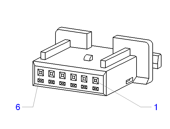

  13. для того, тобы войти и сделать адаптацию по 0 уаналу логин не нужен, а для прописки новых ключей вы не имеете необходимых инструментов и навыков.25-10-0-сохранить.
  14. иммо 1,2 делаются без логина. и это синхронизация иммо с моторником
  15. иммо,адаптация, 0 канал, сохранить,выйти.
