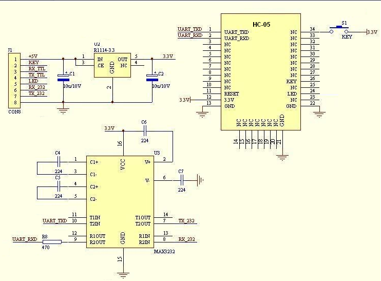

  3. пришел заказанный блютуз модуль HC-05-USB, потренировался пока запрограммировал его проверил связь эмулятора диагун со смартом все работает написал инструкцию по программированию, может кому пригодится HC-05 USB .rar

  10. а не пробовал, на это время БК отключать, может они садят к-линию, если одновременно подключать
