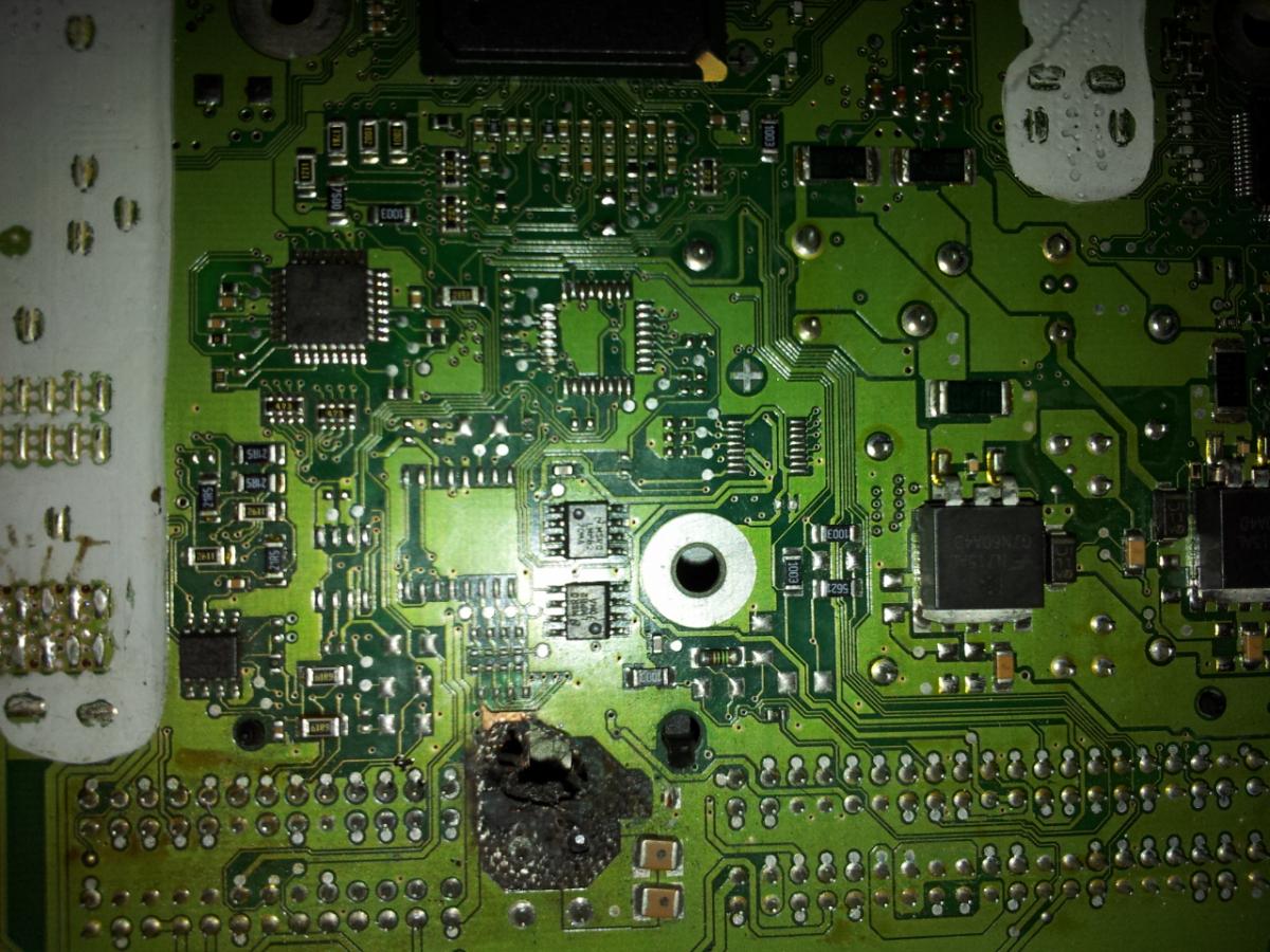

  1. Ещё одна с прцессором. На фото внизу видно отрванные ноги

  5. Вчера поднимал.Mercedes Vito со сгоревшей централитой и подорваным процессором после неудачного вскрытия. И уже не первая обрывает в основном как раз с угла снизу.а там CAN. Как раз с этого края и приклеена на герметик. Да и в твоём случае.до вскытия всё работало. Когда отрывал плату и подорвал. Я тоже когда первую такую открывал машина пришла своим ходом.после вскрытия умерла.долго искал.на машину ставлю связи нет.по БДМ читалась. Вокруг проца всё было запитанно.долго мучался.поднял процессор и увидел .что ноги и оборваны.потом таких ещё много было и болячка одна.умерла при вскрытии. И сейчас сам стараюсь без необходимости не открывать.прорезая окошко над пятаками.потом на клей.
  6. Подними процессор и всё сам увидишь. Как раз CAN и обрывает. По БДМ если читается это не ничего не говорит. Смори от TJA1040 до процессера линия будет.а под ним обрыв ног. Или проще запитай ЕКУ и посмотри Осцилографом.будет тишина. Когда поднимешь процессор то увидешь как подорвало ноги.
  7. Доброй ночи. Лучше дремелем окошко в районе контактов бдм.предварительно сточив рёбра. Блоки эти мрут в основном при вскрытии,ноги под процем отрываются.когда плату отрываешь. Поднятие процессора,реболинг и посадка на место решают эту проблему.
