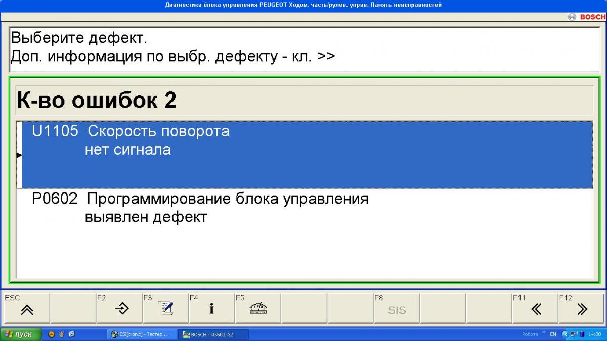

  2. Привет, ЕГУР выходил на диагностику и работал, при плавном перемещении руля оборачивался легко а при быстром ставал дубовым, была постоянная ошибка в блоке см. на рисунке. В гараже стоит Scudo с такой же проблемой точ в точ и в обоих случаях внутри на плате было масло , даже с штекера вытекало.
