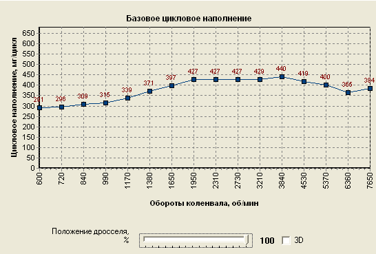

  21. Ну что бы запутаться в конец или раставить точки... Может моей тарантаске не хватать воздуха на штатном рессивере 8V при таком Цикловом наполнении из логов? Это я из теоритической своей прошивки выложил а так по логам многочисленным она так и потребляет воздуха Ни так выразился, не могут ли быть проблеммы в такой связке рессивера и потребления воздуха?

  25. Уважаемые, подскажите, машина 2109 8V тухнет при езде на макс нагрузке. Форсунки проверены, насос по давлению тоже, регулятор проверен только не проверил сколько литров проливает и на ходу монометр не подключал ибо время сезонное сложности добавляет для такой проверки. Фильтр и сетка новые (менял по причине недуга). По логам на загрузку форс смотрел, хватает. Проблема расширенно такая, едем 20-30 км\ч тапку в пол-через несколько секунд двигатель начинает тухнуть как топливо отрубает, но не отсечка , гудит и не ускоряется, сбрасываю газ-и опять в пол и машина поехала но опять на столько же времени и уже на более высоких оборотах. Такая ерунда на любой скорости КПП но чем выше скорость КПП тем это растянутее, тоесть на 4-й наступает на несколько секунд позднее чем на 2-й при тех же оборотах. Клапана в зазорах, обороты выше 5300 не кручу при этом всём, компрессия 12, чек не горит, пропусков нет, постоянное хранение ошибок включено и ни чего ни видно. Куда капать уже незнаю. Январь 5.1_41 По парочке диагностов прокатился ни чего не сказали, вернее сказали что форсы и насос смотри... Если бы насос то нехватало бы его то независимо от передачи КПП думаю...? Незнаю, букв много но как описал проблему незнаю
