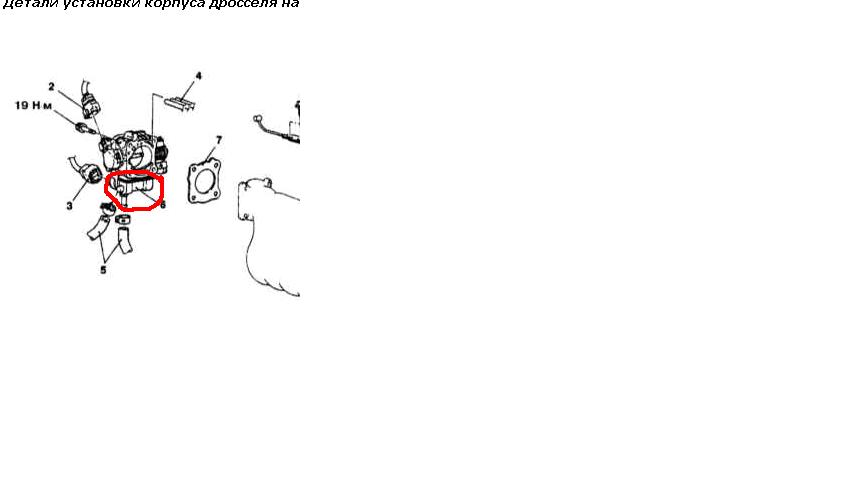

  6. а термостата холодного запуска на дросселе нет, случайно??? вот

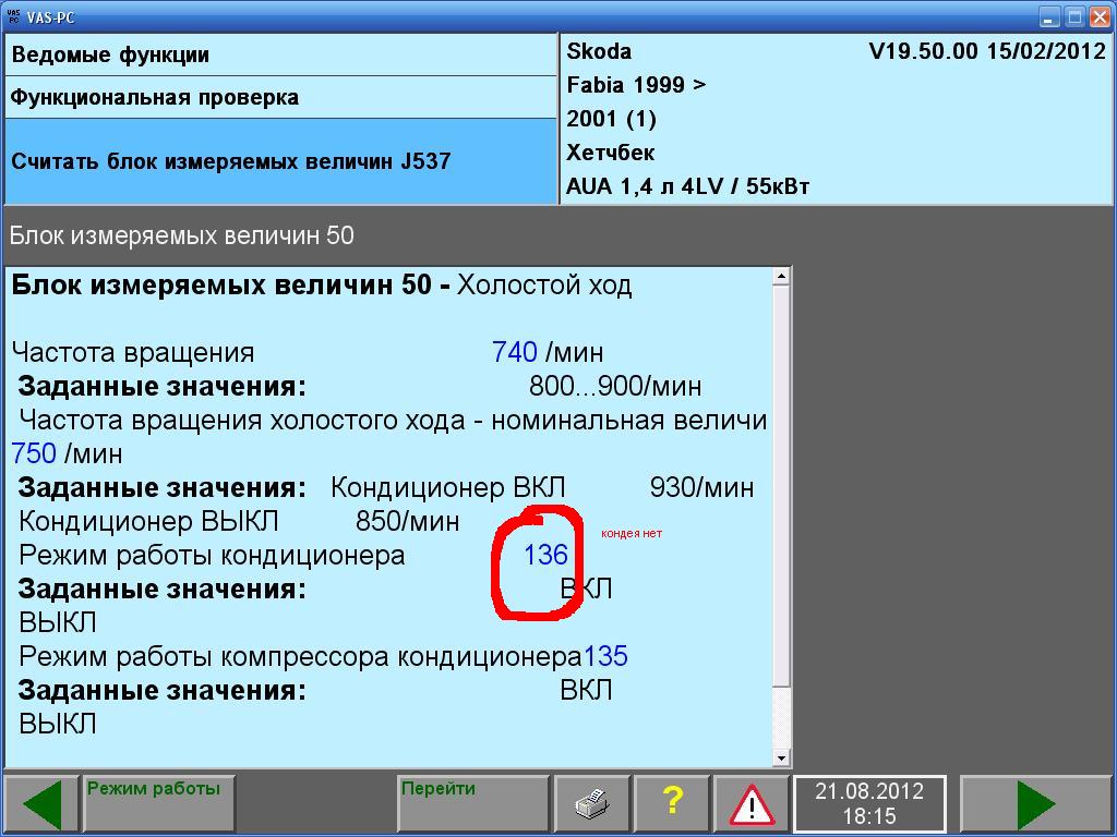

  15. залез глобально в параметры и не понял, это VAS гонит, или я туплю. на скринах одна сессия, может как эксперт, прокомментируете? и ещё, что такое установление кода готовности? я так понимаю, что это как на тойоте тест зондов, датчиков при определённых условиях(скорость, нагрузка), я прав?
