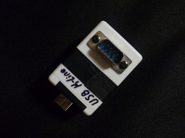

По поводу ромокабеля ничего не могу сказать. А вот мастекит Клайн-usb полная фигня, хоть и сам им работаю. С 7ми январями соединяется не с первого раза. при прошивке сгорело два адаптера (причем именно сам FTDI чип), хорошо что смог в магазине поменять на новый. Проблема решилась в ампутации подтяжки 5В и скачивании дров с сайта FTDI. Помимо всего спрятал адаптер в корпус - идеально подходит телефонная розетка.
