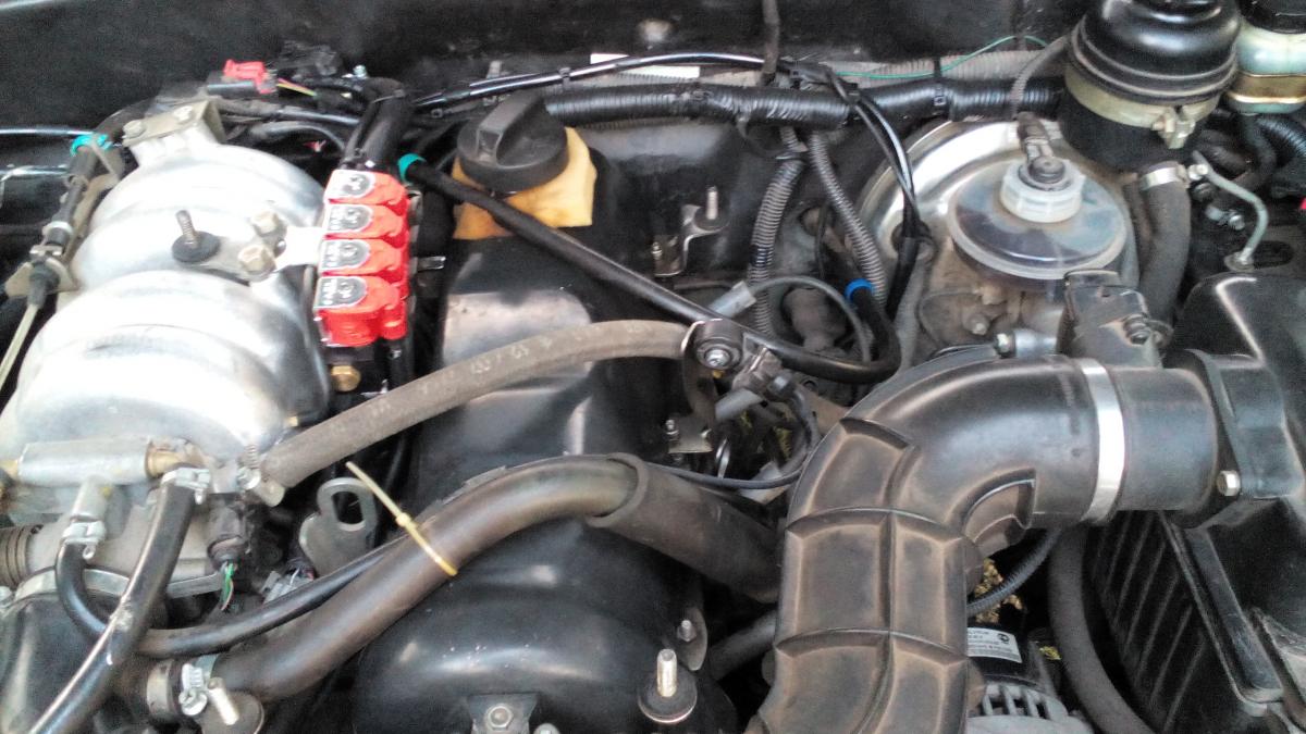

  1. ДФ уже заменен. Ошибки по нему больше нет. Перепрошить под е2 нет у меня возможности. Да и суть то в другом. Почему появляются ошибки. Дк имеет сопротивление 15-16ом. Питание нагревателя 1 дк при ВКЛ зажигания 8 в при работающем двигателе 9.5-10.5 в.
  2. Нива периодически появляются ошибки по Дк. Рампа с обратной давление на хх 2.4 при ВКЛ зажигания 3. Насос с пережатой обратной давит 5. Подсоса на впуске нет. Авто с гбо4 поколением. Ошибки появляются как при работе на бензине так и на газе. Разъём дк визуально в нормальном состоянии воды в разъёме нет. Смущает то что при нагрузке 1 дк начинает падать в бедную смесь напряжение 0.012-0.000в . а дк в то же время показывает 0.7-0.8в.

  11. Заменили первый лямбда зонд коррекция пришла в норму. А вот второй все равно висит в бедной 0.27-0.3в

  19. Добрый день. Авто нива шевроле эбу бош м7.9.7. Ошибка высокий уровень сигнала дд. Дд менялся результат такой же. Двигатель работает не шумно. На хх сигнал с дд около 2,5-3,2в при перегазовке сигнал с датчика от 25 до 50в.
  20. Я отключил передний зонд и отправил кататся машинка без него работает отлично. Вот и мне интересно почему первый зонд видит богатую смесь. Может забит сажей. Возможно от того что авто долго ездило без датчика детонации. До замены дд свечи были в саже.
