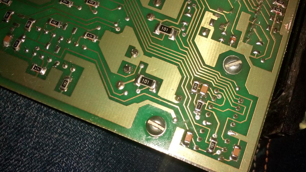

  17. Проблему решил по поводу слабой искры или её отсутствие. Вот фото может кому пригодится. Нужно перерезать дорожку на фото видно возле конденсатора. Ещё есть вопрос по дмрв стоит нитка. На хх расход воздуха 20кг на оборотах 3000 60кг как я понимаю дмрв под замену или проблема в чем то другом?

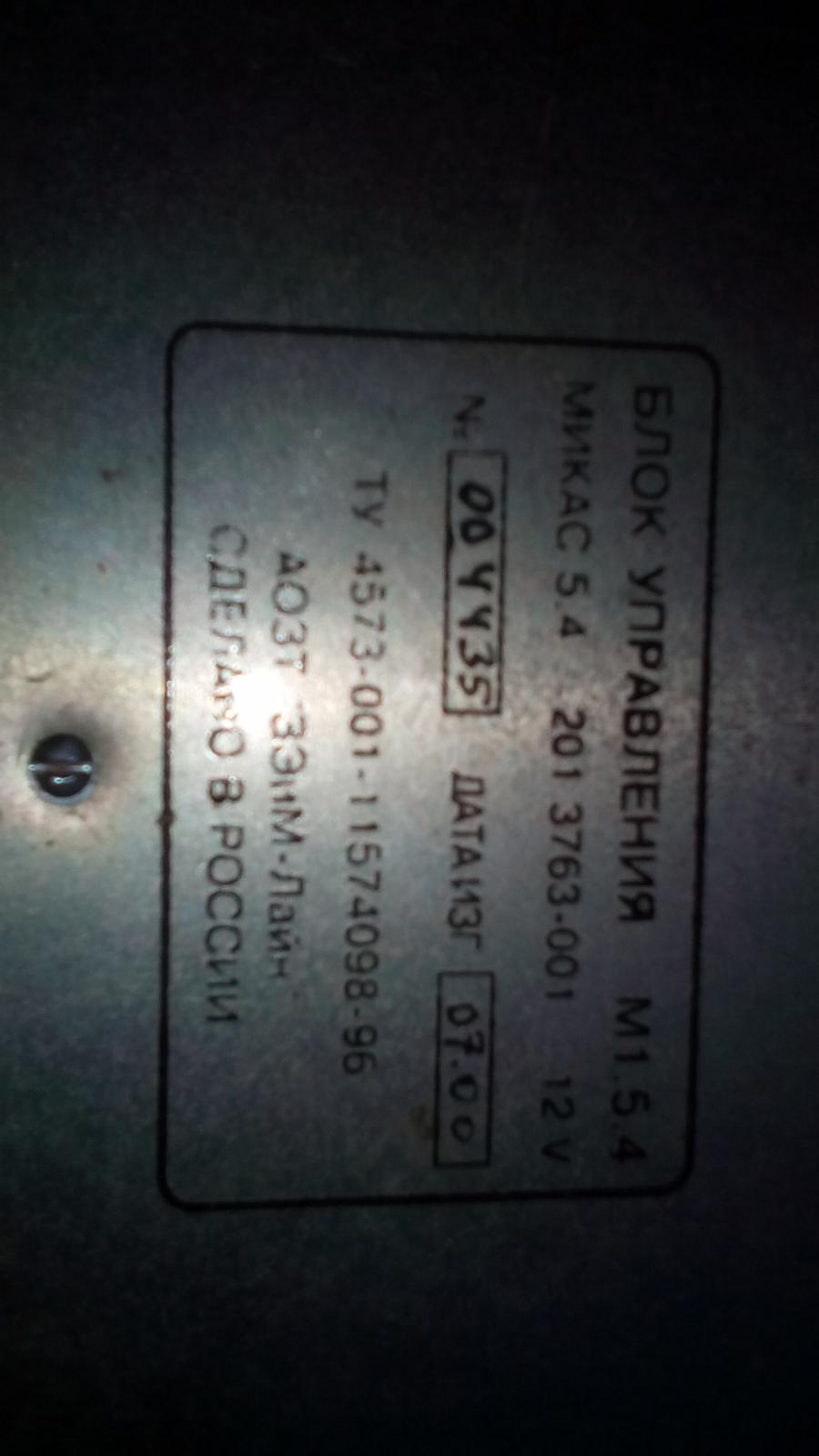

  18. Приехала машинка с жалобой на большой расход и работающий не ровно двигатель. Как оказалось владелец авто поставил эбу от газели соате под плёночный дмрв как я понимаю. Родной эбу микас 5.4 под дмрв нитку. Подключил я микас 5.4 посмотрел че да как. Оказалось дпдз вышел из строя на хх показывал 11% открытия дз или 100%. Заменил на новый дпдз показания пришли в норму. Ещё обнаружил неисправный дтв. Двигатель плохо очень запускаеься на родном эбу микам 5.4. Подключил катушки на разрядник и обнаружил что нет искры или очень слабая искра на микасе 5.4 при прокрутке стартером. Ставлю эбу соате искра в норме. Почему на микасе слабая искра или её нет.

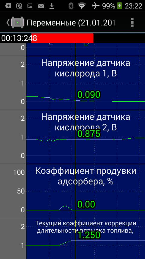

  22. Сейчас скину логи снятые сканматиком на работающем движке и в движении. По логам мне не нравится работа 1 Дк как-то он тормозит.
  23. Вот коррекции. Мгновенная когда дк падает в бедную 1.25. На графику все видно. Положение дз 80-95%
  24. Вот скрин при открытии дз 100% авто едет под горку. Думаю адсорбер тут не при делах
