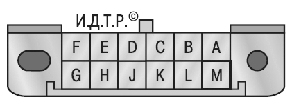

  8. А реле вентилятора каким боком отвечает за стартер?

  13. Пробывал сканматик подключать к выводу М не подключился. Нашел по литературе део распиновка колодки. Задача выводов: А – «толпа»; B — диагностический отрицание; Е — вывод «плюс».
  14. Спасибо завтра попробую. Подключатся в разъём к контакту М или к другому? Сканматик 2 возьмёт или нет?
  15. По подробнее. Разъём стоит GM. На какой контакт подключается.
  16. Део ланос что за эбу и как или чем подключиться для диагностики.
