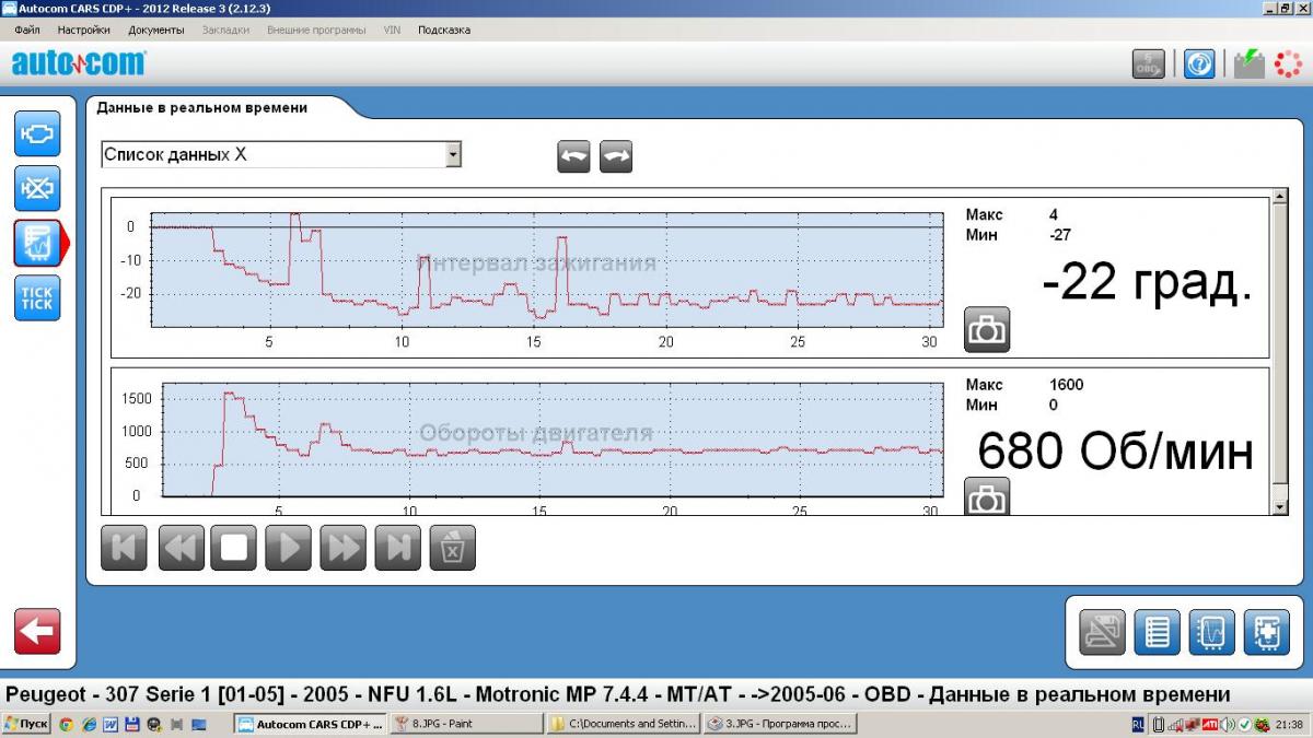

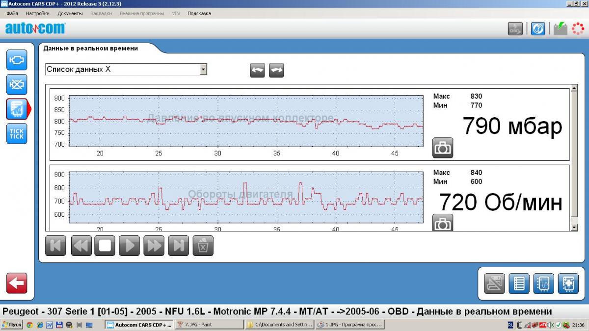

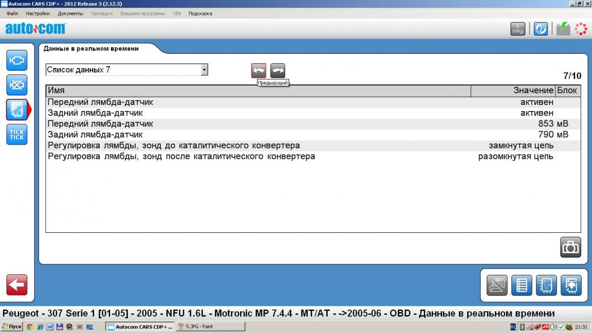

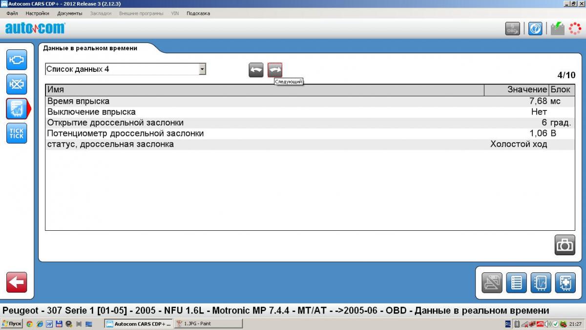

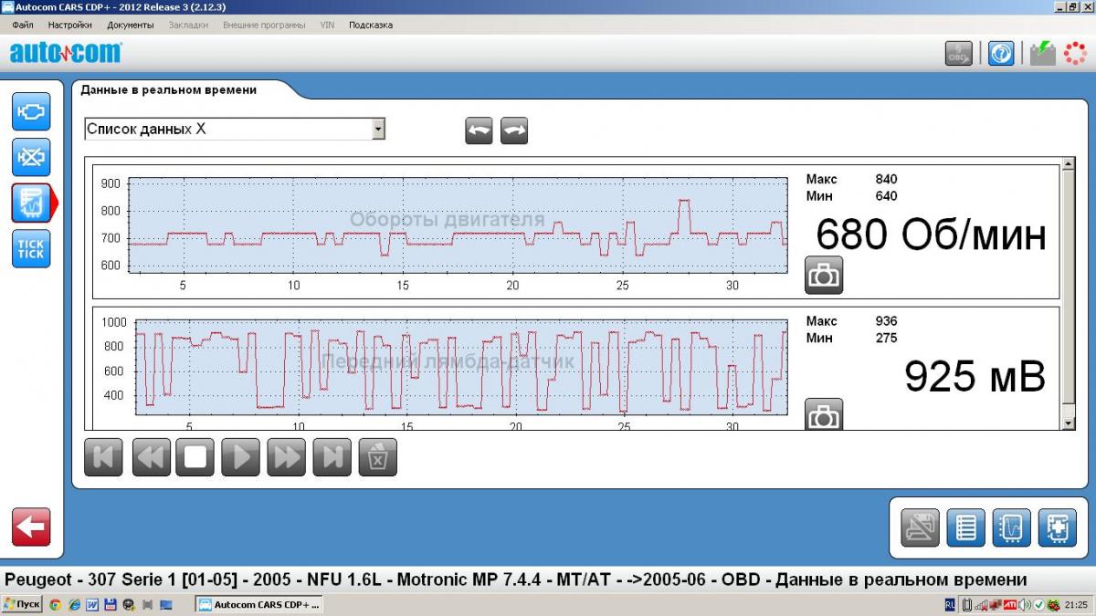

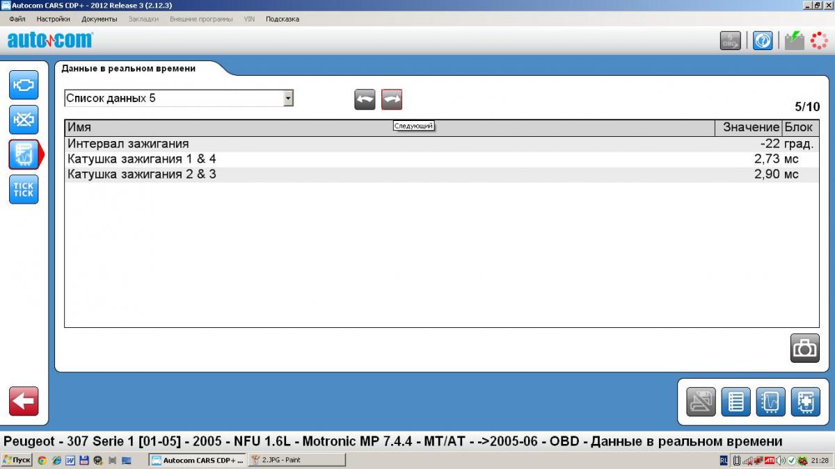

проблема с ХХ при первом осмотре (данные диагностики не запомнил) ХХ плавал в преплелах 600-800 оборотов с примерно равной переодичностью. на тот момент было проверено разрежение (400) - сейчас изменилось (ваккумметр показывал такое же значение), состояние клапанов осликои и датчиком разряжения (особых нареканией нет , скрины не сохранились), был найден подклинивающий электродросель. дабы исключить как - он был откручен (после ДК1), тк. сам ДК1 просто не смогли выкрутить. замена дроселя привела к появлению ошибки (пропуски 4 цилиндр) и соответственно отключения форсы. поиск привет к прошитым свечам и наконечникам на 3 и 4 цилиндрах (считаю от коробки). замена - ХХ все равно плавает. дальше проверка давления топлива - 3,5 промывка форсов - производительность не знаю поэтому и не мерил, но баланс нормальный. метки проверялись (не мной, но мотористь заслуживающий орпеделенного доверия) сейчас равномерного плавания оборотов нет, но есть срыв в работе холостого хода. еще напрягает звук - двигатель дизилит. и непонятки с УОЗ он всегда в минусах ... и в больших. скрины прилагаются. если нужны еще - зделаю. ЗЫ кроме автокома смотрели и лексией , но тоже ничего особеного не увидели. ЗЫЫ есть еще одна непонятка - если во время рожания ХХ сдернуть ДК1 то ХХ выровнится , НО до первой перегазовки и дальше продолжает так же скакать (независимо от наличия или отсутствия ДК1)
