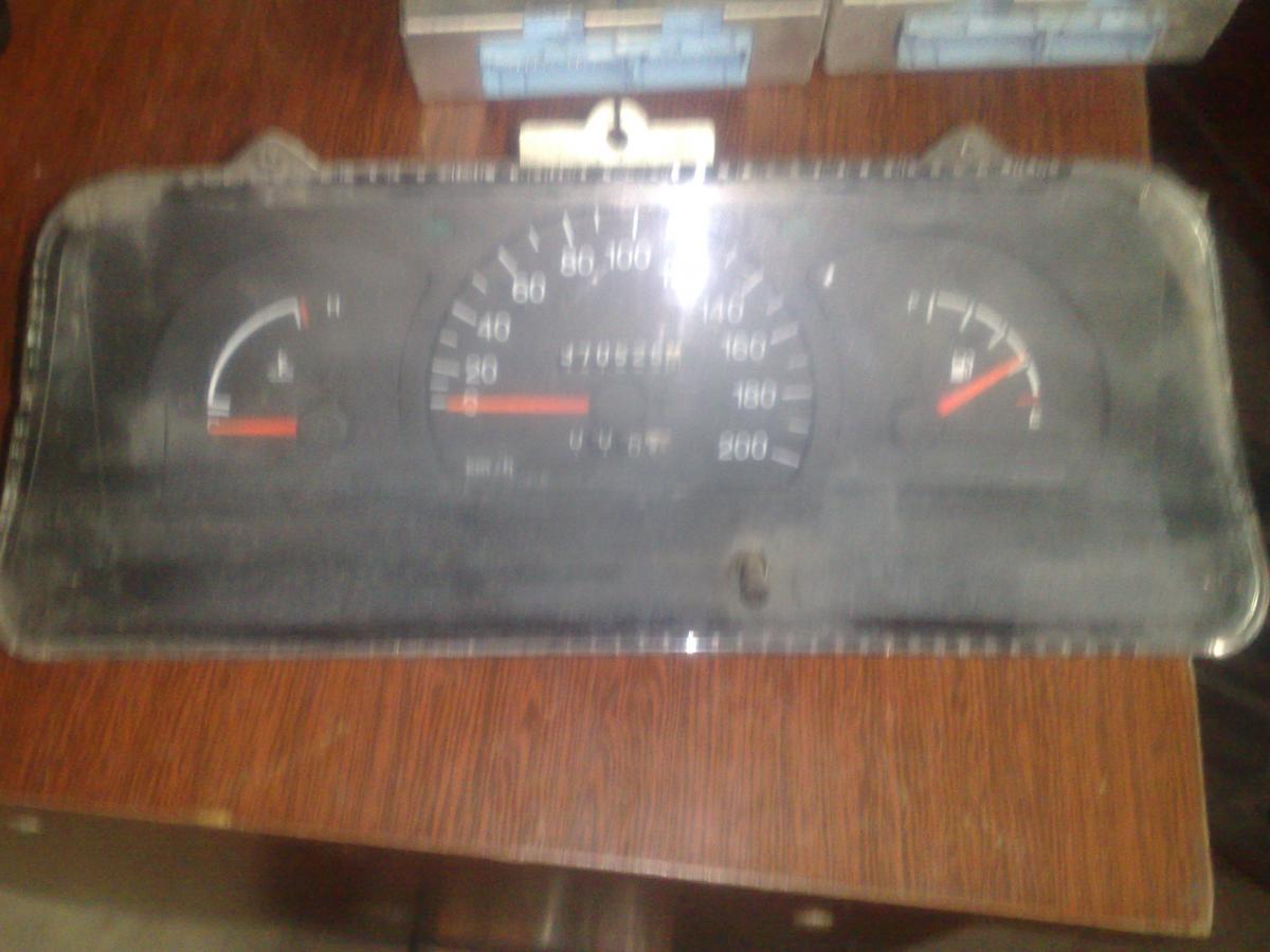

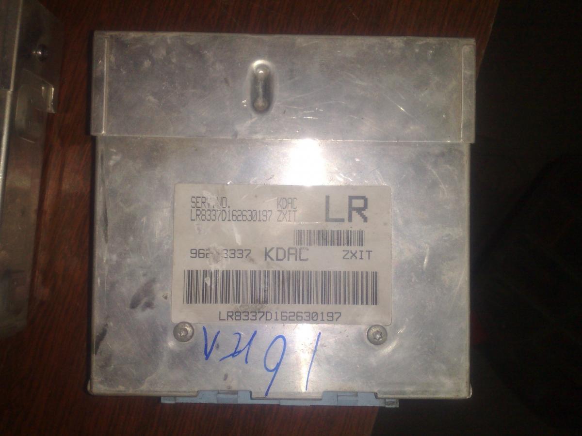

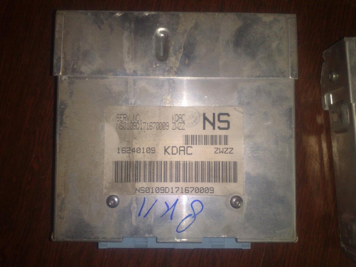

  7. продается 2 ЭБУ 8 кл. и 16 кл. по 2500р. Панель приборов 1500р. проводка в нормальном состоянии (подкапотная + подпанельная 8 кл.) 1300р.
