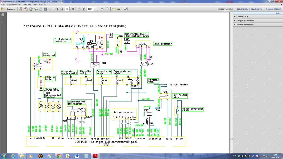

Схема движка стандартная (где 3 разъем - не влез в кадр ???) Cummins.PDF
