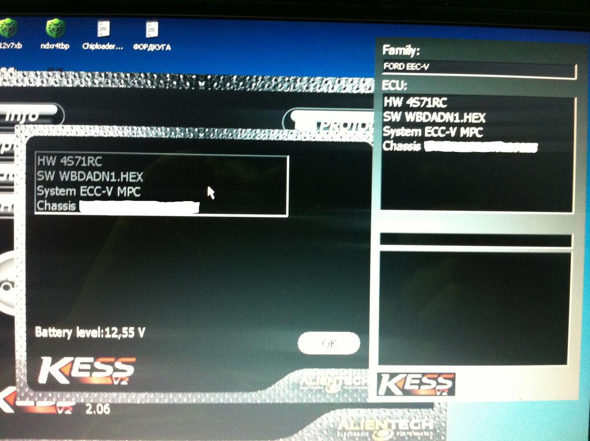

  22. ясно спасибо а другие варианты есть ???? Алекса флешер не берёт такие блоки ну или ещё кто нибуть ??? и как вообще этот блок правильно обзывается ???
  23. Не смог зачитать Mondeo 2.0L 16v 145 кобыл механика 2006 год по карлисту кесс видит его как EEC-VI но по этому протоколу не отдаёт даже иденты пробовал соседним протоколом как EEC-V иденты отдал но прочитать не смог ебу не доставал шильду не смотрел - он там неудобно расположен как и чем его бороть кто в курсе ?????
