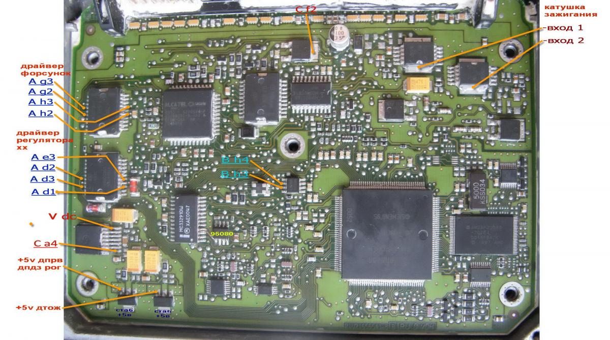

  5. Про долголетие согласен. Стабилизатор, я так понял тот, что +5в на ДПДЗ? Рядом, ближе к середине такой же на ДТОЖ вроде TLE 4264? А что за "mc SAGEM" ?

  7. Что Вы! Поздравляю! Неужели просто помыли, пропаяли, и с новым стартером всё заработало? Обычно так просто не отделаться.. =) И чем "защитили" отмытый блок?

  10. Совершенно верно. На 745 бошах не приходилось. Решал заменой блока, благо не дифецит, и были у меня в количестве. А на Sagem S2000 менял. Драйвер форсунок там: Infineon TLE 5216 G. Не путать с такой же по размеру и количеству ног, которая стоит ниже: ST L9930. На боше, я думаю это будет Infineon TLE 7209 R. Кстати, вот фотка блока Sagem, думаю пригодится любителям поотмывать резину)
