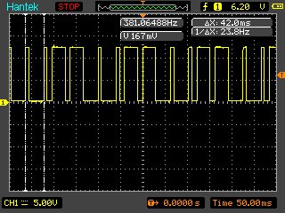

смотрите внимательней, в первом посте - совместная. мотор найти не удаётся. AWA штука редкая. образцовые осциллограммы для ХХ, которые нашёл в сети - один-в-один как снятые мной.

отчего же "не может или не хочет", да при таких осциллограммах? напоминаю - снимал непосредственно с ЭБУ, землю брал с клеммы аккумулятора. вроде года уже свежие... и всё же - фазовращатель?

Осцилки снимал на разных, от ХХ до 3000. Абсолютно одинаковая картина, только время разное. :( Похоже, с датчиками и распредвалами всё в порядке. Будем разбирать фазовращатель. :( Его меняли год назад, стоит новый. Цепь, натяжители - меняли тогда же. Машина с той поры прошла всего 25 т.км. Понял, спасибо.
Я согласен, что датчику - без разницы. Разница может быть для самого ЭБУ, внутри которого компаратор будет сравнивать входящий с Холла сигнал. Если ЭБУ рассчитывает на амплитуду 0-5В (и компаратор будет считать единицей напряжения от 3.3В и выше), а реальная амплитуда 0-12В, то сигнал с датчика может неправильно интерпретироваться самим ЭБУ. Также я согласен, что скорее всего, 12В - нормальная (хоть и необычная) подтяжка. Просто это единственное подозрение, которое сейчас есть, его и проверяю. ВИН wauzzz8e74a258952
Я знаю. Сам проектирую устройства с их использованием. Срабатывает на изменение напряжённости магнитного поля. Как правило, датчик поставляется со встроенной микросхемой, которая включает в себя О.У. и компаратор, для преобразовывания сигнала датчика (даёт на выходе микро- и милливольты) в TTL, который уже можно передавать по проводам наружу. Конкретно этот датчик в этой машине - ожидает внешней подтяжки на +, и по срабатыванию утягивает сигнал в 0. На подпоре всегда 12В. Возможно, что должно быть 5В, из-за чего некорректно срабатывает компаратор внутри ЭБУ. Т.е. компаратор срабатывает на 5В, из-за чего видит "срезанный" меандр. По моим замерам, это может давать задержку до 50 мкс. Запросил у хозяина ВИН, сейчас отпишу.
Проводка в норме. 12 В, повторюсь, приходят с ЭБУ (подтяжка к плюсу). Т.е. если скинуть с датчика фишку и включить зажигание - на сигнальном пине фишки появляется +12В. Согласен, но я не вижу "несоотношения" на осциллограммах. И не вижу причин для них. :( Пока что буду искать где одолжить масляный манометр - возможно, для регулятора фаз не хватает давления либо подвисает его клапан либо возвратный механизм...
camshift timer - это управляемый клапан фазовращателя. Установлен с другой стороны головы двигателя, и с Холлом не связан ну совсем никак. 12 В на Холла приходят с ЭБУ - возможно, это и нормально; просто - удивляет и настораживает. Обычно напряжение на сигнальном выходе датчика - не выше напряжения питания датчика. Здесь же отчего-то на сигнальном выходе подтяжка не до +5, а до +12 В...
Жалобы водителя: CE, плохая динамика, высокий расход, неровная работа двигателя. Сканер показывает DTC 17748, Permanent: Camshaft position sensor/engine speed sensor; incorrect correlation. На ХХ держит обороты 720-800 rpm, Camshaft Inlet Angle плавает в районе -0.5 .. 0 гр. Данная ошибка уже возникала на этой машине летом прошлого года. После замены ДПРВ ошибка исчезла, затем снова появилась в декабре. Датчик ДПРВ поменяли вторично, ошибка продолжает появляться. Адаптировать ДПРВ после замены не удаётся, адаптация проходит до бесконечности. При адаптации, как положено, поднимаются обороты до 1800 rpm, однако, дальше дело не идёт. Обороты плавают 1720-1800 rpm, положенных "трёх прогонов" не происходит. Проверка осциллографом показала, что на сигнальном контакте (2 пин) ДПРВ - от 0 до 12 (!) В. На питание датчика (1-й пин) приходит, как положено, 5В. Очень смущает такое значение - 12 В. Перепроверил, Tolerance утверждает, что должно быть от 0 до 5 В. Очевидно, что 12В на сигнальный ДПРВ приходят с ЭБУ. Также снял осциллограмму по сигналам ДПРВ и ДПКВ. Никакого криминала, кроме 12 В с датчика Холла - не вижу. Ремень стоит по меткам. Чтобы исключить проблемы с проводкой - отчаявшись, снимал осциллограммы непосредственно с колодки ЭБУ. Может ли на ДПРВ (VAG 06C905163B) быть в норме 12 В, или ЭБУ дурит? Какие ещё варианты могут быть? уточнение: ошибка возникает далеко не сразу. иногда - несколько минут работы двигателя, иногда - раз в неделю. :(
