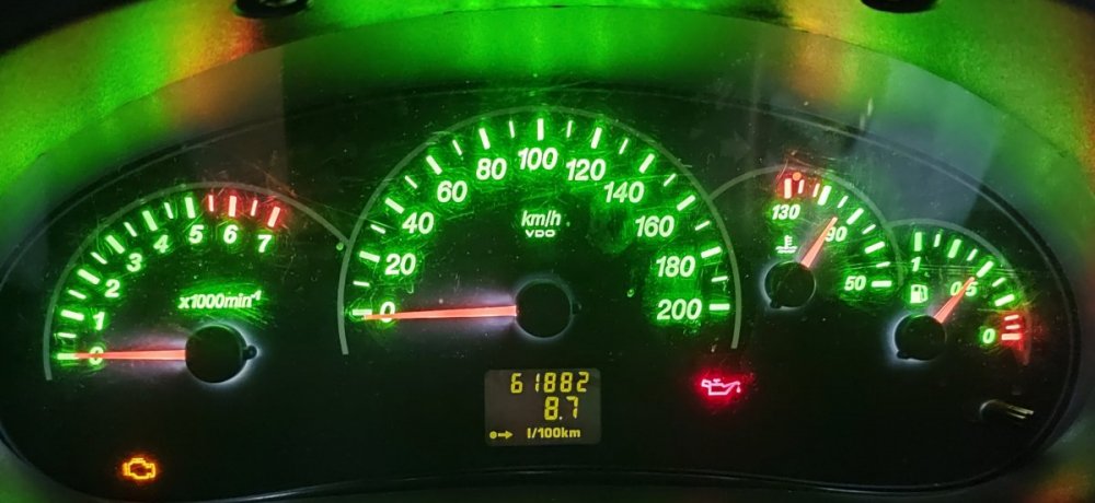

Всем привет! Такая беда, машина начала кушать бензин. Показания взяты из приборки "приора", по городу 8.6-8.7л., по трассе 8.0л. Был преобретен obd2 сканер, сделаны скрины на ХХ. Лог при движении запишу чуть позже. И ещё иногда дёргается при наборе скорости. Причём проявляется не всегда. Кто что может подсказать по показаниям? Хочется разобраться с этими ньюансами.

8 минут назад, тас сказал:
обозначьте среднею скрость
По городу 40-70км. особо не газую. По трассе 100-110км. А вообще по трассе стараюсь держать 3000об.

Не может быть на вашей авто время впрыска - 0,92. И литров в час - 1310. Ну бред же?
Еще момент. У меня приборка показывала 12 литров на сто. Залил 30 литров, проехал 450км. Разделил, получилось 6.7 литров на сто.
А приборка показывала. В общем заводится хорошо, едет нормально - оставьте авто в покое.

16 минут назад, тас сказал:
средняя скорость что показывает
Так я выше писал и фото скинул
1 час назад, kuzmitch сказал:

Только что, kuzmitch сказал:
по приборке средняя скорость - а не на которой ездиете
