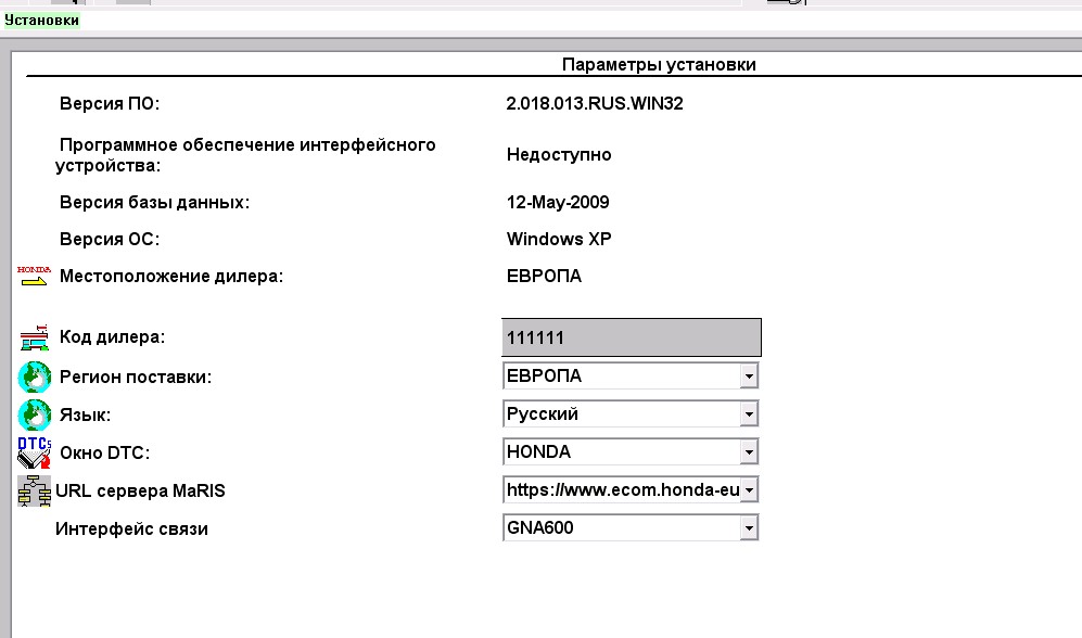

nik748 Опубликовано 18 июля, 2013 Опубликовано 18 июля, 2013 Он у меня определяется как Татрикс в диспечере устройств и для Тойоты этого хватает (по крайней мере у меня своя машина с D4D и все показывает) а вот как два устройства,, как у тебя в инструкции написано, у меня никак не хочет определятся. Я так понимаю, что если подключить опен и загрузить HDS, то при нажатии ф12 на первой вкладке - надписи Программное обеспечение интерфейсного устройства: недоступно должен быть виден мой адаптер.

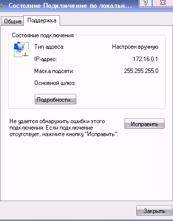

KIVCET Опубликовано 22 ноября, 2013 Опубликовано 22 ноября, 2013 Адаптер не всегда определяется в HDS, просто надо реально пробовать подключиться к какой-нибудь Хонде не обращая на это внимание. Главное в данном случае, что бы шнурок был универсальный или хондовский, если чисто тойотовский то работать с HDS не будет. Приобрел клон Mongoose MFS honda-hds - это на этикетке. Как заставить работать с HONDA? Устанавливал HDS 2.018.013 + MVCI 1.4.4. Адрес в виртуальной сети прописывает 172.16.0.1 маска подсети 255.255.255.0, но устройство HDS не видит что в W7, что в XP! Нужно ли подключать шнурок к авто ?

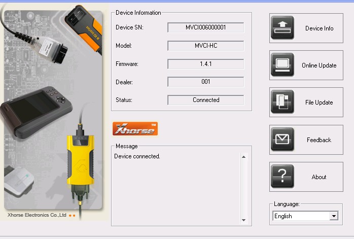

al-31f Опубликовано 6 октября, 2015 Опубликовано 6 октября, 2015 Подскажите, устанавливал разные версии программы HDS 3.15.033 , 3.016.33, 2.0.18, версии драйвера MVCI тоже разные 1.4.6, 1.4.4, 1.4.8 MVCI Firmware Update Tool шнур видит, а HDS видит. При запуске проги вылазят ошибки (см. скрины)
unik Опубликовано 6 октября, 2015 Опубликовано 6 октября, 2015 Пробуйте при установке выбрать ENG язык. У меня такое тоже было.Не хотел понимать RUS
al-31f Опубликовано 8 октября, 2015 Опубликовано 8 октября, 2015 Поставил 3.012.030 отсюда http://rutracker.org/forum/viewtopic.php?t=4697271 все заработало.
