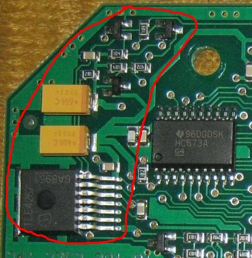

Alex64 Опубликовано 9 ноября, 2013 Опубликовано 9 ноября, 2013 7-я нога TLE 4267, рядом еще стабилизатор. Здесь стабилизатор.
kochuev dn Опубликовано 9 ноября, 2013 Опубликовано 9 ноября, 2013 с седьмой ноги 5в выходит на дальней ёмкости какая напруга должна быть тоже 5вольт ? на рисунке!
