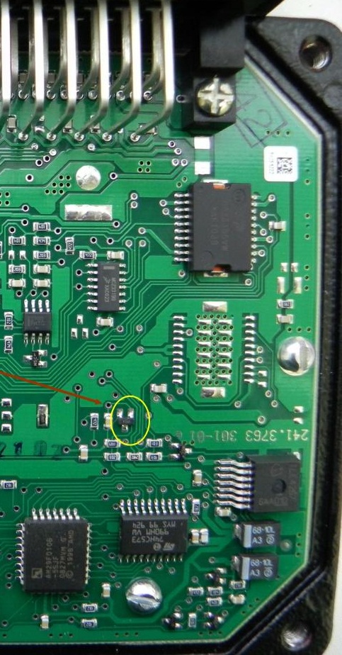

exe-111 Опубликовано 9 ноября, 2013 Опубликовано 9 ноября, 2013 (изменено) Ну конечно же, ведь вся комплектация 5-ти вольтовая (драйверы иногда не в счет). Ну что вы мучаетесь )) Если на стабилитроне 2,25В вместо 5В, то его под замену, он отвечает за опорное АЦП проца. Понимаете что за параметры поплывут от истинных? Вольты вольтами, но сопротивление на тех же кондерах замерьте при отключенном питании естественно, сколько там? Изменено 9 ноября, 2013 пользователем exe-111
kochuev dn Опубликовано 9 ноября, 2013 Опубликовано 9 ноября, 2013 Ну конечно же, ведь вся комплектация 5-ти вольтовая (драйверы иногда не в счет). Ну что вы мучаетесь )) Если на стабилитроне 2,25В вместо 5В, то его под замену, он отвечает за опорное АЦП проца. Понимаете что за параметры поплывут от истинных? Вольты вольтами, но сопротивление на тех же кондерах замерьте при отключенном питании естественно, сколько там? то есть и на второй ёмкасти должно 5в быть я правельно понимаю ? я ёмкости проверял и стабилитрон поменял ! а7 это тоже транзисторы ? уже не знаю куда копать чего просаживает напругу .
Alex64 Опубликовано 9 ноября, 2013 Опубликовано 9 ноября, 2013 Ток потребления какой? Есть МС теплые?
exe-111 Опубликовано 9 ноября, 2013 Опубликовано 9 ноября, 2013 (изменено) то есть и на второй ёмкасти должно 5в быть я правельно понимаю? Да. А где просаживает то? Я например, так и не понял. В этой точке что-ли? Изменено 9 ноября, 2013 пользователем exe-111
kochuev dn Опубликовано 9 ноября, 2013 Опубликовано 9 ноября, 2013 Ток потребления какой? Есть МС теплые? теплых нету ! ток 7 мА Да. А где просаживает то? Я например, так и не понял. В этой точке что-ли? да в этой точке!
exe-111 Опубликовано 9 ноября, 2013 Опубликовано 9 ноября, 2013 Ну тогда делайте всё методично, не спеша. Какое там сопротивление, низкое, Омы? Да --> отпаяйте стабилитрон, снова измерьте. Низкое --> сдувайте проц и снова измеряйте. Методом исключения действуйте.
kochuev dn Опубликовано 9 ноября, 2013 Опубликовано 9 ноября, 2013 Ну тогда делайте всё методично, не спеша. Какое там сопротивление, низкое, Омы? Да --> отпаяйте стабилитрон, снова измерьте. Низкое --> сдувайте проц и снова измеряйте. Методом исключения действуйте. на стабилитроне 15ком на кондере 5вольтовом 1.5 ком !единствено откидывал питание от проца повышалось до 4.5 вольт но проц новый! я их уже 3шт поменял так всё и осталась !
Alex64 Опубликовано 9 ноября, 2013 Опубликовано 9 ноября, 2013 Если на 18, 27, 37 пине есть 12 вольт, на TLE 4267: 7-я нога есть 5,0 вольт, смотрите транзисторы стабилизатора, в обрыве какой-то. Ток должен быть в районе 150 mA, после включения РГл.
kochuev dn Опубликовано 9 ноября, 2013 Опубликовано 9 ноября, 2013 (изменено) в общем я с 7ноги 4267 подал 5в через резистор 100ом на стабилитрон и все блок прошился и параметры адекватные только почему то ошибок по форсам не стало ! где-то по ходу обрыв ! буду дальше искать! Изменено 9 ноября, 2013 пользователем kochuev dn
kochuev dn Опубликовано 9 ноября, 2013 Опубликовано 9 ноября, 2013 в итоге все нашёл причину заменил транзюк 6с и все заработало! на столе пока, проверю на машине отпишу ! всем огромное спасибо за помощь !
kochuev dn Опубликовано 9 ноября, 2013 Опубликовано 9 ноября, 2013 только что поставил на авто всё ок !
