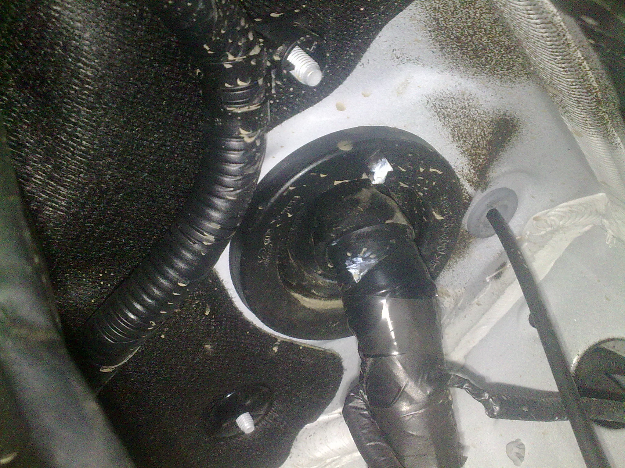

Провода в моторник через уплотнение основного жгута

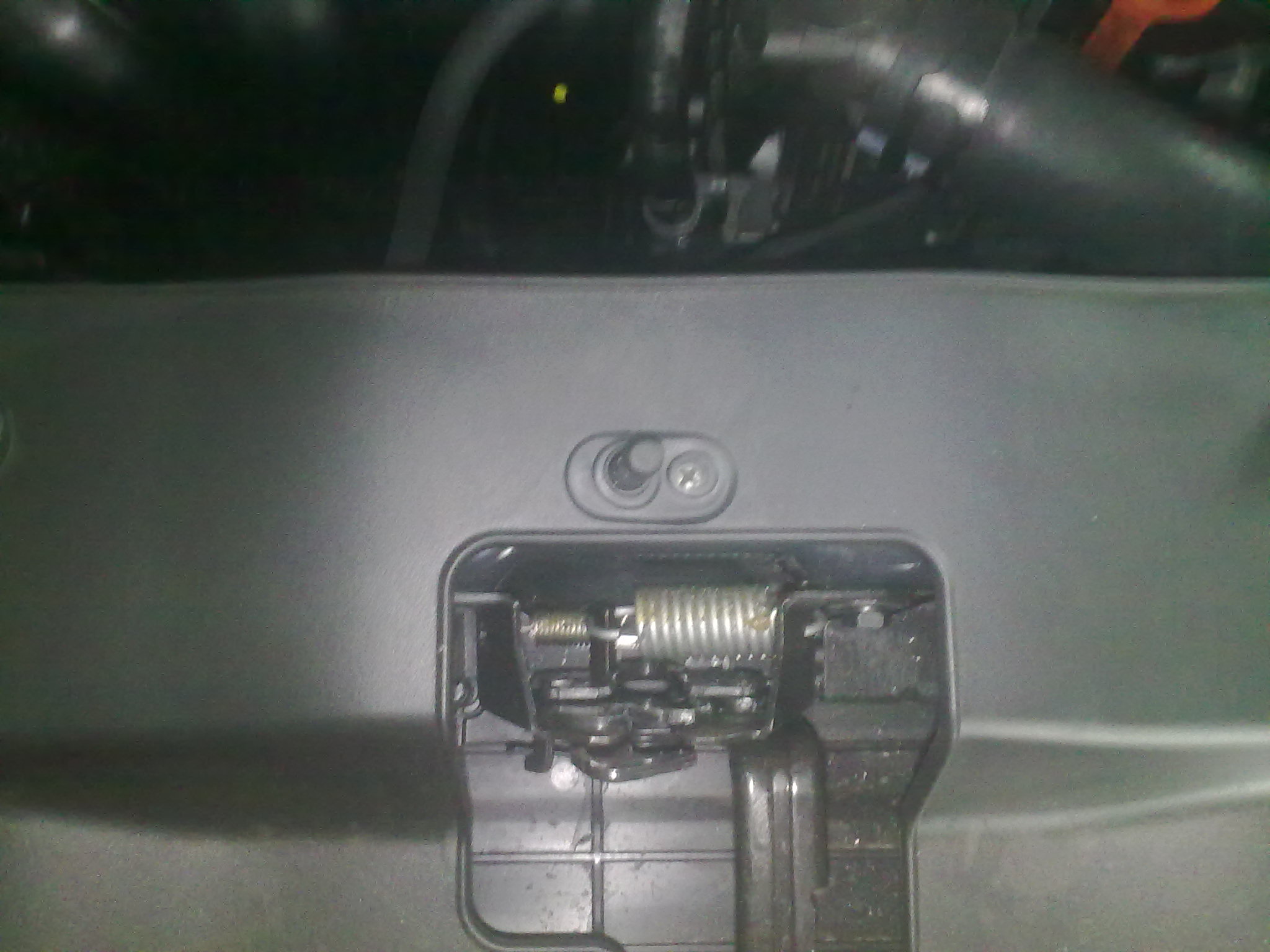

Сирену ставил под корпус воздушного фильтра (там сложнее до нее добраться). Концевик по центру передней панели рядом с замком.
