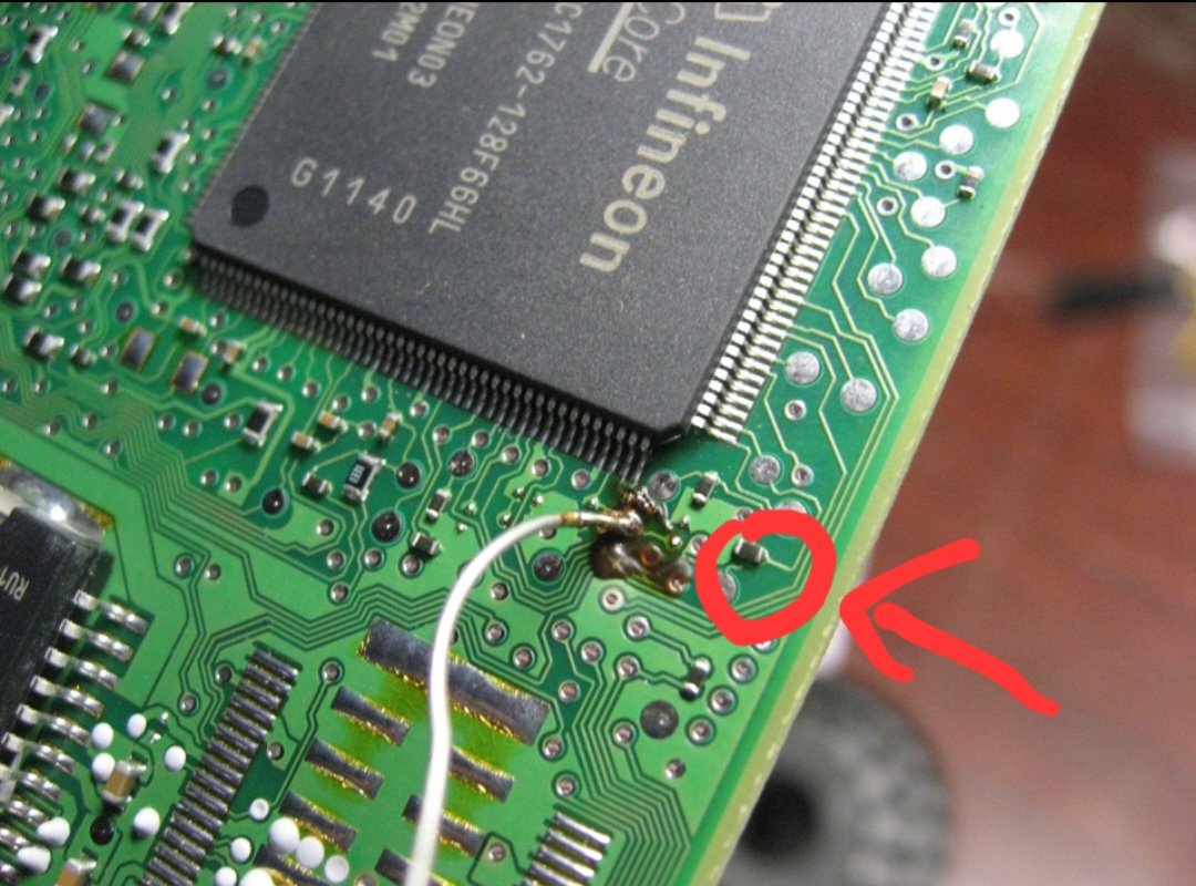

JASIK Опубликовано 18 февраля, 2024 Поделиться Опубликовано 18 февраля, 2024 Всем Ассаламуалейкум братья кто знает номинал резистора Ссылка на комментарий Поделиться на другие сайты Поделиться
olegaksytin Опубликовано 19 февраля, 2024 Поделиться Опубликовано 19 февраля, 2024 20 Ком Ссылка на комментарий Поделиться на другие сайты Поделиться
