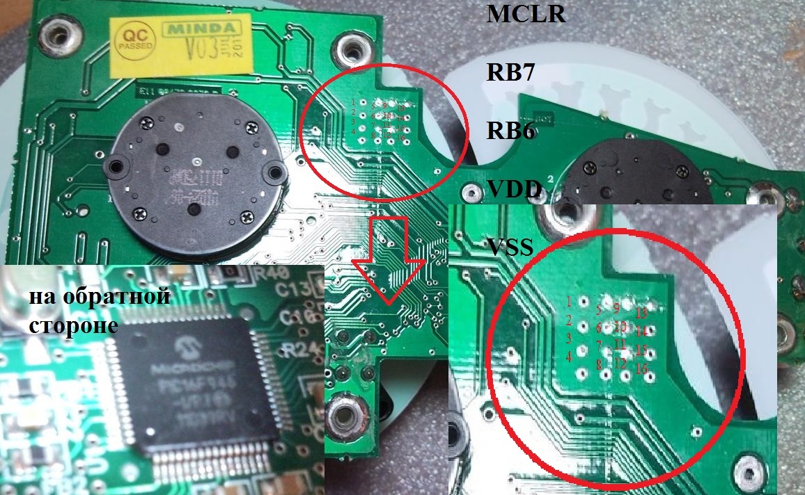

am2070 Опубликовано 16 января, 2014 Опубликовано 16 января, 2014 Извините,что в старую тему, но это чторбы не создавать новую. У нас ездят старые daewoo nexia с PIC914 Завтра придет машина, новая, на пике 946 Беру 80 $ за работу. Есть ли у кого распиновка для свежих панелей NEXIA под подключение . Точки на фото, пронумерованы. Кто как делает эту панель ? Если нетрудно- смогу отблагодарить кальком (платным) под дэу . В личку, чтоб халявщики не переняли схемы... Спасибо .

am2070 Опубликовано 16 января, 2014 Опубликовано 16 января, 2014 я спросил 5 точек для программинга 946pic фото пронумеровано,чтобы можно было цифры назвать так эти 16 пятаков не то ?
финжи Опубликовано 16 января, 2014 Опубликовано 16 января, 2014 не то пальто...смотри фотки в теме фото панелей daewoo
dim3075 Опубликовано 16 января, 2014 Опубликовано 16 января, 2014 это не те точки! их должно быть 6 шт. на твоем фото, токопроводящие металлизированные отверстия.
vladimir_vl Опубликовано 16 января, 2014 Опубликовано 16 января, 2014 да не парься, все то же самое, шесть точек в ряд, нумерация совпадает

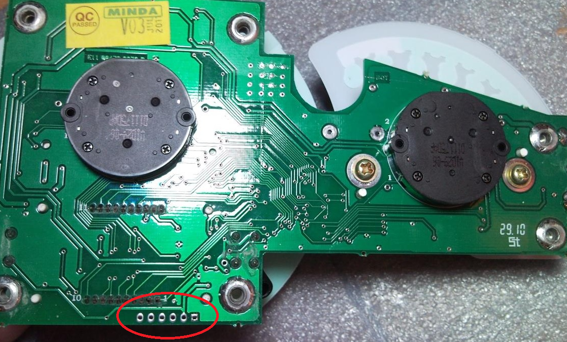

OalikO Опубликовано 16 января, 2014 Опубликовано 16 января, 2014 (изменено) Я надеюсь, Вы поймете, что у Вас не так на картинке. Изменено 16 января, 2014 пользователем OalikO
am2070 Опубликовано 16 января, 2014 Опубликовано 16 января, 2014 ОНО ? MCLR самый правый контакт по пяти пятакам если смотреть на фото ?
