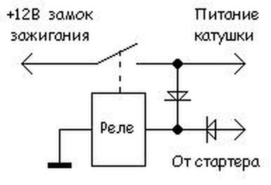

Yaroha Опубликовано 9 января, 2012 Опубликовано 9 января, 2012 .эбу-январь 5.1.и так-суть:утром на холодную,при включении зажигания стреляет во впуск, Чтобы не "стреляло", есть два варианта.., или поменять контроллер или поставить "антипух", форсунки скорее всего не при делах. Остальные режимы надо отстраивать калибровками, под Вашу комплектацию двигателя.. Собственно схема:
De-nys Опубликовано 9 января, 2012 Опубликовано 9 января, 2012 Чтобы не "стреляло", есть два варианта.., или поменять контроллер или поставить "антипух", форсунки скорее всего не при делах. Остальные режимы надо отстраивать калибровками, под Вашу комплектацию двигателя.. Собственно схема: Yaroha дело говорит, форсы скорее всего не при чем, такое бывает при замене штатного ПО 2112-41 на ПО 2112-71, выход - антипух. По теме: прошивка, которая "скачана с Инета" или "кто-то дал" реально редко куда-то попадают, почти никогда. Выход - катать онлайн под ваш конфиг, сэкономите время, нервы и деньги выбрасываемые на бензин. Кстати на прошивку любопытно взглянуть, либо тут выложите, либо можно в личку

m_a Опубликовано 10 января, 2012 Опубликовано 10 января, 2012 (изменено) тема банальна по симптомам подтекает 1/2/3/4 форсунки.. отсюда топливо в цилидндрах, отсюде же плохой запуск (давление в рампе восстанавливается не сразу) почти "лечится" другими форсунками, проверено 2 раза после замены форсунок - все ОК - НО в жару бывает хлопнет так что шланг с ДАД слетает, поэтому выложенную схему - все!!!! понял как она работает - желательно применять )))) Макси. например, на бескрайних просторах где - то рекомендовал повесить + на МЗ не с замка зажигания, а с ГР (небольшая задержка подачи питания и все тип топ)... пока руки не доходят ну а остаточное топливо после отключения вопрос интересный НО есть маленькие догадки: почему жалобы именно на хлопки во впуск ведь если остается и поджигается то половина двигателей должна в любом случае стрелять в выпуск - ведь остановка двигателя вещь непредсказуемая в привязке к рабочим процесам в 4 цилиндрах одновременно поэтому есть подозрение, что стреляет во впуск потому что клапан там открытый, а топливо там стекшее из негерметичной форсунки через открый впускной клапан п.с. есть в прошивке управление дополнительный искрообразованием на пуске - покрутить было лень но, может быть, еще один вариант объяснения причины подачи искры в момент включения зажигания Изменено 10 января, 2012 пользователем m_a
