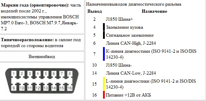

саник Опубликовано 22 февраля, 2018 Поделиться Опубликовано 22 февраля, 2018 В 19.02.2018 в 09:44, hardwar2 сказал: 1) подключается 2 варианта первый подключить через специальный переходник , второй тупо проводки одеть на сканер и воткнуть в разъем, 3 проводка понадобиться , можно 2 из них кинуть на питание с аккамулятра, а один К-лайн воткнуть в диагностический разъем. распиновки разъема и сканера в яндекс картинках всегда смотрел)) очень удобно 2) читает все машины по стандарту обд2 и не только, работает только с мозгом двигателя как правило, качество работы и диагностики зависит от ПО (програмного обеспечения) так что если одной прогой не добились желаемого ищите другую, и прозапас под рукой должны быть рассшифровки кодов ОБД2 потому что зачастую плохое ПО выдает белиберду, а сам код правильный В 19.02.2018 в 09:44, hardwar2 сказал: 1) подключается 2 варианта первый подключить через специальный переходник , второй тупо проводки одеть на сканер и воткнуть в разъем, 3 проводка понадобиться , можно 2 из них кинуть на питание с аккамулятра, а один К-лайн воткнуть в диагностический разъем. распиновки разъема и сканера в яндекс картинках всегда смотрел)) очень удобно 2) читает все машины по стандарту обд2 и не только, работает только с мозгом двигателя как правило, качество работы и диагностики зависит от ПО (програмного обеспечения) так что если одной прогой не добились желаемого ищите другую, и прозапас под рукой должны быть рассшифровки кодов ОБД2 потому что зачастую плохое ПО выдает белиберду, а сам код правильный смысл не как подключить, а в том, что не видит он эбуДругой вопрос. Пришел ромокабель, не могу подключить для диагностики к бош 7.9.7.через разъем диагностики,и пож просил-никак).мерил напряжение на к-линии-получается на разъем БК 12в с лишним,а на разъем диагностики 0.05в.в чем подвох? БК нет, просто разъем ейный есть. И Еще-ELM327 видит, а через ромкин кабель никак Забыл сказать -иммо нет, 9 и 18 соединены. Ссылка на комментарий Поделиться на другие сайты Поделиться
rodgar_old Опубликовано 22 февраля, 2018 Поделиться Опубликовано 22 февраля, 2018 В 22.02.2018 в 19:14, саник сказал: смысл не как подключить, а в том, что не видит он эбу Другой вопрос. Пришел ромокабель, не могу подключить для диагностики к бош 7.9.7.через разъем диагностики,и пож просил-никак).мерил напряжение на к-линии-получается на разъем БК 12в с лишним,а на разъем диагностики 0.05в.в чем подвох? БК нет, просто разъем ейный есть. И Еще-ELM327 видит, а через ромкин кабель никак Забыл сказать -иммо нет, 9 и 18 соединены. Ромо с 7.9.7 работает отлично с ОпенДиаг (фришным) Колодку прозвони до блока Проверь ромо тестером родным и скорость на минимальную выстави RCT2.zipПолучение информации... Должно все получиться. Ссылка на комментарий Поделиться на другие сайты Поделиться
саник Опубликовано 23 февраля, 2018 Поделиться Опубликовано 23 февраля, 2018 В 22.02.2018 в 23:16, rodgar_old сказал: Ромо с 7.9.7 работает отлично с ОпенДиаг (фришным) Колодку прозвони до блока Безымянный.jpg Проверь ромо тестером родным и скорость на минимальную выстави RCT2.zip Должно все получиться. звонил-0.5ом по моему от блока до колодки. Но в колодку еще провод вставлял, чтоб щупами не тянутьсяТестером проверял-все ок. Пробовал к-линию с разъем БК брать, еще хуже. Даже синий диод не моргает) Ссылка на комментарий Поделиться на другие сайты Поделиться
rodgar_old Опубликовано 23 февраля, 2018 Поделиться Опубликовано 23 февраля, 2018 Кидай ромо на пямую к блоку 71 K-Line 53 Масса контроллера Ссылка на комментарий Поделиться на другие сайты Поделиться
