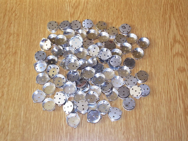

Alex888 Опубликовано 6 февраля, 2014 Опубликовано 6 февраля, 2014 Кто КАК и ЧЕМ приклеивает крышки от "кошмарных" моторов??? Супер клей держит слабо, чуть тронул и отвалилась. Терма-пистолет не удобно и уродливо.
Alex888 Опубликовано 6 февраля, 2014 Опубликовано 6 февраля, 2014 Ого!!! сколько движков заваленных =) Восстановленных!
sergeiii Опубликовано 6 февраля, 2014 Опубликовано 6 февраля, 2014 =) Восстановленных! А зачем ! зачем их снимать ? зачем этот гемор если всё делается внутрисхемно
Alex888 Опубликовано 6 февраля, 2014 Опубликовано 6 февраля, 2014 А зачем ! зачем их снимать ? зачем этот гемор если всё делается внутрисхемно Это от других манипуляций. Битых японок много везут из японии. Чтоб таймер поставить надож до светодиодов добраться! Вот и приходится разбирать.
electron_1984 Опубликовано 6 февраля, 2014 Опубликовано 6 февраля, 2014 Зачем мудрить и ставить какой то таймер? Не проще стереть краш из блока подушек и поствить резисторы?
Alex888 Опубликовано 6 февраля, 2014 Опубликовано 6 февраля, 2014 Зачем мудрить и ставить какой то таймер? Не проще стереть краш из блока подушек и поствить резисторы? Вопрос про крышки и клей!Нет, не проще! Клиент не хочет тратить от 5-ти т.р. и больше на какую то лампочку на спидометре! И его не интересует что по диагнозе машина битая! Продал (с минимальными затратами) и все!
Xor Опубликовано 6 февраля, 2014 Опубликовано 6 февраля, 2014 (изменено) Вопрос про крышки и клей! Нет, не проще! Клиент не хочет тратить от 5-ти т.р. и больше на какую то лампочку на спидометре! И его не интересует что по диагнозе машина битая! Продал (с минимальными затратами) и все! а сколько у вас стоит таймер поставить, ну то есть сколько стоит вот эта гребля со стрелками, крышками и таймерами? ps. крышки я надеваю на место и тонким жалом без припоя тыкаю в отверстия в пластмассу и получаются новые пластиковые заклепки. Изменено 6 февраля, 2014 пользователем Xor
Alex888 Опубликовано 6 февраля, 2014 Опубликовано 6 февраля, 2014 а сколько у вас стоит таймер поставить, ну то есть сколько стоит вот эта гребля со стрелками, крышками и таймерами? Во Владе цены опущены ниже плинтуса, причем давно! 800 рупий! в лучшем случае 1000. Кто то и по 500 тулит, но на скорую руку, без полного разбора щитка, методом заклеивания старого светодиода новым! В месяц щитков 30-40 приносят, 20 рублей таймер и 20 минут работы, в принципе нормально. ps. крышки я надеваю на место и тонким жалом без припоя тыкаю в отверстия в пластмассу и получаются новые пластиковые заклепки. Надо попробовать. Клей точно не вариант.

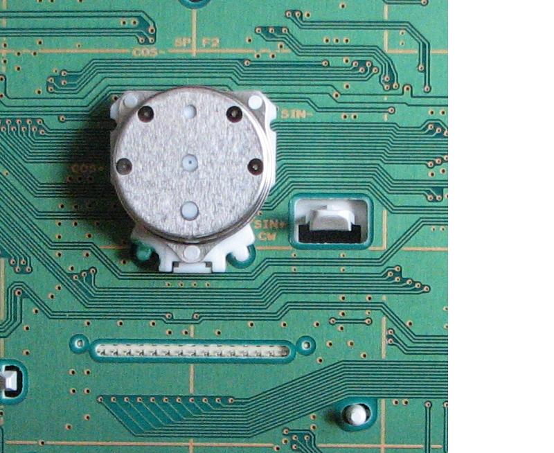

Bondareff Опубликовано 6 февраля, 2014 Опубликовано 6 февраля, 2014 (изменено) разговор совершенно не о тех приводах которые в твоей доке те что в доке монтажаться со стороны элементов , а вечная тема привода как на фото: Сорри за плагиат в очередной раз выложу доку по ремонту приводов. Автор не я - дёрнул в просторах инета. Accord 2004 стрелы.doc Изменено 6 февраля, 2014 пользователем Bondareff
