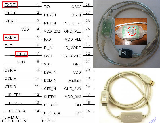

Марат02 Опубликовано 9 сентября, 2015 Опубликовано 9 сентября, 2015 Я использовал прошивочный кабель от какого-то старенького Сименса, внутри PL2303? в архиве есть фото и видео как подключиться к галлетте. Шил на WIN XP, на семерке не пошло. А что за архив?

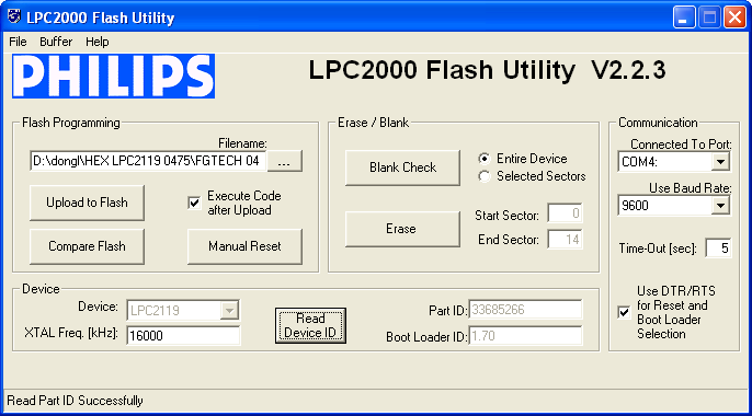

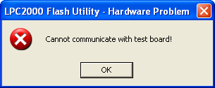

dakar Опубликовано 10 сентября, 2015 Опубликовано 10 сентября, 2015 Моя попытка перейти на 0475 Вторая картинка вылазит после нажатия "Downloadflash"
lis@a Опубликовано 10 сентября, 2015 Опубликовано 10 сентября, 2015 Было такое при прошивке, передергивал питание пару раз и все пошло. WIN XP ?

lis@a Опубликовано 10 сентября, 2015 Опубликовано 10 сентября, 2015 Я на семерке не смог прошить проц, хотя иденты видел. На ХР-шке установил прогу начиная от 2.2.0 до 2.2.3 (по возрастающей) и только потом смог прошить проц галлетты....

lis@a Опубликовано 10 сентября, 2015 Опубликовано 10 сентября, 2015 Я паялся напрямую к pl2303 RxD pl2303-на- Txd галлетты TxD pl2303-на- RxD галлетты
dakar Опубликовано 10 сентября, 2015 Опубликовано 10 сентября, 2015 А я так сделал PL2303 pin1txd-DB9pin3 , pin5 rxd-DB9pin2 и если подключаю PL rx-tx gall и PL tx-rx gall то и иденты не читает

lis@a Опубликовано 10 сентября, 2015 Опубликовано 10 сентября, 2015 А я так сделал PL2303 pin1txd-DB9pin3 , pin5 rxd-DB9pin2 и если подключаю PL rx-tx gall и PL tx-rx gall то и иденты не читает У меня на COM тоже не пошло, возможно есть разница в уровнях сигналов. Перепробовал кучу вариантов, пошел только на PL2303(USB-TTL,+ дрова с офф. сайта)

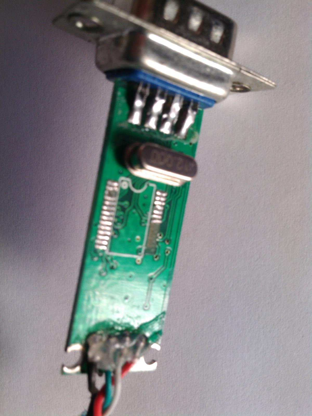

dakar Опубликовано 10 сентября, 2015 Опубликовано 10 сентября, 2015 Я специально из USB/COM адаптора убрал микруху MAX C78091 ,на фотках видно. Оставил только PL2303 и проволочками прокинул до DB9 разъема сигналы RX/TX. Завтра осциллографом посмотрю уровни. А что? дрова с архива не прокатили?
