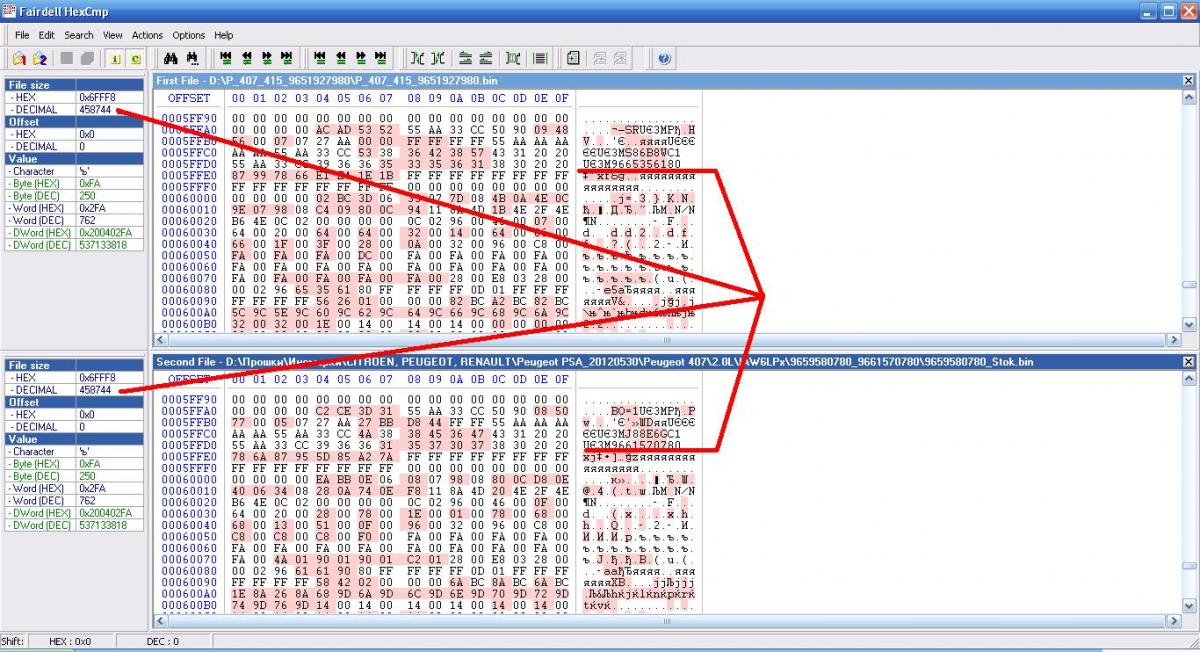

Heathen Опубликовано 8 апреля, 2016 Поделиться Опубликовано 8 апреля, 2016 Подскажите кто делал IAW6LP1 пежо407 2.0 сегодня читал galletto2, вычитывает фулл мин 15, только размер немного меньше 512Кб Galletto нормально запишет калибры или лучше кессом делать этот блок? Ссылка на комментарий Поделиться на другие сайты Поделиться

Heathen Опубликовано 8 апреля, 2016 Поделиться Опубликовано 8 апреля, 2016 IAW6LP1.12 посмотрите корректно ли считан фулл P_407_415_9651927980.rar Ссылка на комментарий Поделиться на другие сайты Поделиться
krav Опубликовано 8 апреля, 2016 Поделиться Опубликовано 8 апреля, 2016 Да корректно,сравнил с фулом вычитан Комбиком(правда софт другой) но размеры одинаковые и иденты лежат по одному адресу. Если есть возможность прочти по ОБД (фулл то уже есть) Ссылка на комментарий Поделиться на другие сайты Поделиться
Heathen Опубликовано 8 апреля, 2016 Поделиться Опубликовано 8 апреля, 2016 Завтра запишу калибры котлетой, если запишет, считаю контрольно фулл. Для бута имеется комбик и piasini. поэтому не нервничаю. Ссылка на комментарий Поделиться на другие сайты Поделиться
krav Опубликовано 8 апреля, 2016 Поделиться Опубликовано 8 апреля, 2016 (изменено) Земеля,завтра то запишеш,но сначала сток читани по ОБД(не поленись пжл.),интересно что считает Галя по розетке(фулл на сколько я понял ты вычитал с разбором) Изменено 8 апреля, 2016 пользователем krav Ссылка на комментарий Поделиться на другие сайты Поделиться

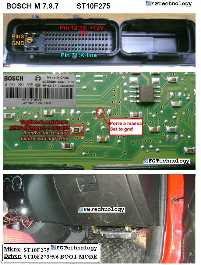

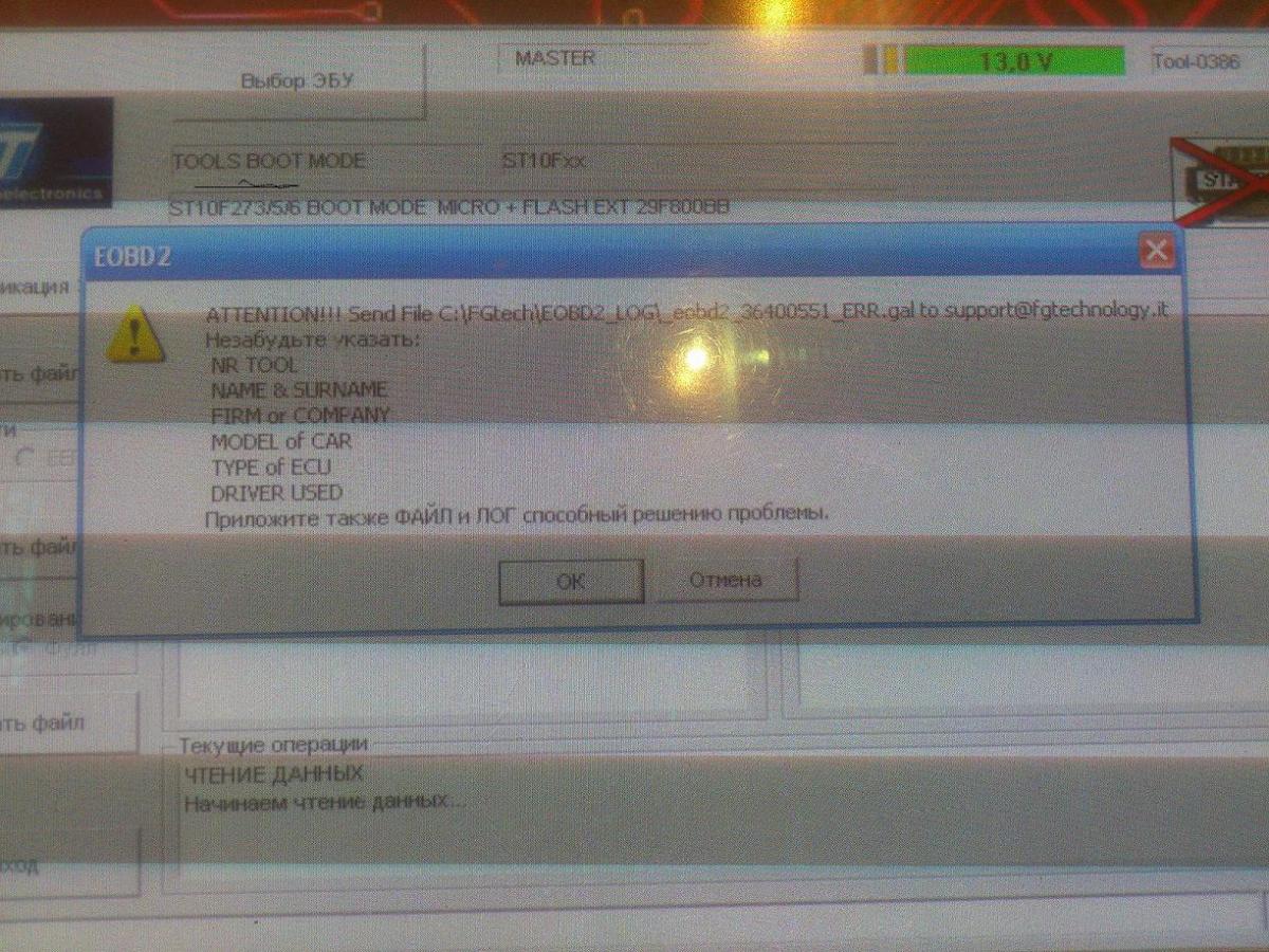

tipomaster Опубликовано 8 апреля, 2016 Поделиться Опубликовано 8 апреля, 2016 Приветствую всех, что не меняю в котлете всё время при попытке читать bocsh 7.9.7+, вот это запись в конце появляется кто сталкивался подскажите и за чего. Ссылка на комментарий Поделиться на другие сайты Поделиться
Heathen Опубликовано 8 апреля, 2016 Поделиться Опубликовано 8 апреля, 2016 Земеля,завтра то запишеш,но сначала сток читани по ОБД(не поленись пжл.),интересно что считает Галя по розетке(фулл на сколько я понял ты вычитал с разбором) Зема этот фулл вычитан по розетке. Читался мин 15, пока читался все время работал вентилятор. Буду писать сниму пред. Приветствую всех, что не меняю в котлете всё время при попытке читать bocsh 7.9.7+, вот это запись в конце появляется кто сталкивался подскажите и за чего. А разве у 797+ есть внешний флешь?? Ссылка на комментарий Поделиться на другие сайты Поделиться
tipomaster Опубликовано 8 апреля, 2016 Поделиться Опубликовано 8 апреля, 2016 Зема этот фулл вычитан по розетке. Читался мин 15, пока читался все время работал вентилятор. Буду писать сниму пред. А разве у 797+ есть внешний флешь?? Вы скажите что я не правильно делаю? Ссылка на комментарий Поделиться на другие сайты Поделиться
serand Опубликовано 8 апреля, 2016 Поделиться Опубликовано 8 апреля, 2016 (изменено) Вы скажите что я не правильно делаю? Подсоединение по схеме.Все подсоедини (галю с блоком) к компу. Запусти галю. Во вкладке галлеты выбери свой процессор без внешней памяти. Бут на массу, а только потом подключи питание к гале и нажми в программе кнопку , допустим " читать" Изменено 8 апреля, 2016 пользователем serand Ссылка на комментарий Поделиться на другие сайты Поделиться
tipomaster Опубликовано 8 апреля, 2016 Поделиться Опубликовано 8 апреля, 2016 Подсоединение по схеме.Все подсоедини (галю с блоком) к компу. Запусти галю. Во вкладке галлеты выбери свой процессор без внешней памяти. Бут на массу, а только потом подключи питание к гале и нажми в программе кнопку , допустим " читать" По всякому про бывал . Ссылка на комментарий Поделиться на другие сайты Поделиться
Heathen Опубликовано 8 апреля, 2016 Поделиться Опубликовано 8 апреля, 2016 Подсоединение по схеме.Все подсоедини (галю с блоком) к компу. Запусти галю. Во вкладке галлеты выбери свой процессор без внешней памяти. Бут на массу, а только потом подключи питание к гале и нажми в программе кнопку , допустим " читать" Так попробуй. Ссылка на комментарий Поделиться на другие сайты Поделиться
