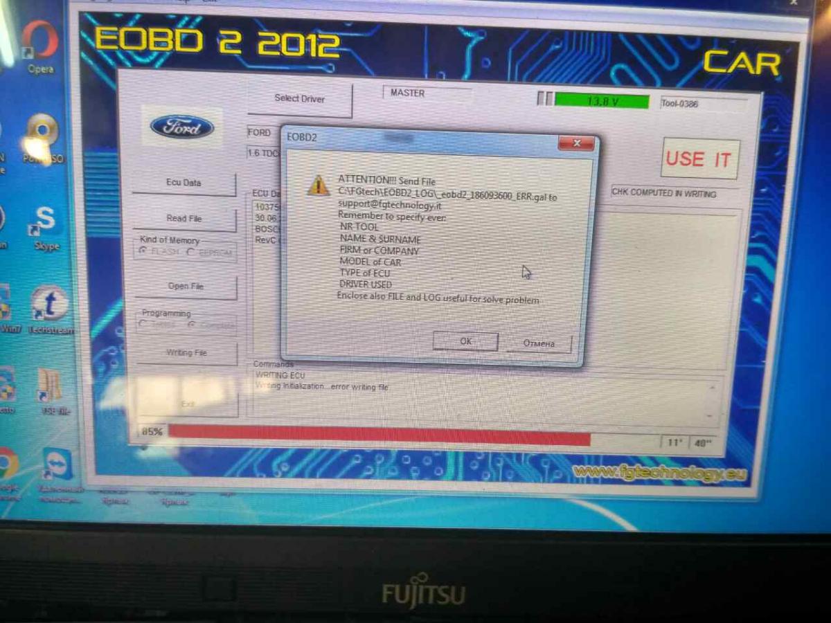

Гость Опубликовано 5 июля, 2017 Поделиться Опубликовано 5 июля, 2017 Попробовал считанный сток записать. Выдало такое окно. Что пошло не так? Ссылка на комментарий Поделиться на другие сайты Поделиться
Коляныч44 Опубликовано 5 июля, 2017 Поделиться Опубликовано 5 июля, 2017 на 85 % записи ошибка, это печалька. Авто заводиться или все труп блок? Ссылка на комментарий Поделиться на другие сайты Поделиться
denis5811 Опубликовано 5 июля, 2017 Поделиться Опубликовано 5 июля, 2017 Попробовал считанный сток записать. Выдало такое окно. Что пошло не так? На стол и BDM. Ссылка на комментарий Поделиться на другие сайты Поделиться
Коляныч44 Опубликовано 5 июля, 2017 Поделиться Опубликовано 5 июля, 2017 В твоем случае во время записи отвалился блок по питанию или шнурок косячный. блок на стол, ищи фулл флеш и через бдм стол поднимай, тогды будет счастье. Точно так же и запишешь. Ссылка на комментарий Поделиться на другие сайты Поделиться
denis5811 Опубликовано 5 июля, 2017 Поделиться Опубликовано 5 июля, 2017 Попробовал считанный сток записать. Выдало такое окно. Что пошло не так? Номер софта какой? Ссылка на комментарий Поделиться на другие сайты Поделиться
Гость Опубликовано 5 июля, 2017 Поделиться Опубликовано 5 июля, 2017 Я понимаю так, что с Галетой проблема. Или с софтом. (Китай) Пробовал второй раз-все то же самое. Буду вскрывать блок. Ищу фулл 103750353 Ссылка на комментарий Поделиться на другие сайты Поделиться
denis5811 Опубликовано 5 июля, 2017 Поделиться Опубликовано 5 июля, 2017 Я понимаю так, что с Галетой проблема. Или с софтом. (Китай) Пробовал второй раз-все то же самое. Буду вскрывать блок. Ищу фулл 103750353 Циферки не хватает 103750353 Ссылка на комментарий Поделиться на другие сайты Поделиться
Гость Опубликовано 5 июля, 2017 Поделиться Опубликовано 5 июля, 2017 Сорри..1037500353 Что интересно-мотор завелся после выключения зажигания! Ссылка на комментарий Поделиться на другие сайты Поделиться
Коляныч44 Опубликовано 5 июля, 2017 Поделиться Опубликовано 5 июля, 2017 Ничего интересного, ищи фулл. Твоя Галя не писала прошивку, показала на вкладке о ходе записи и насрала в родную прошивку. Теперь читай что есть в родной на столе и сравнивай с тем что пришлют добрые люди. Если тебе повезло, то все должно сойтись. Это конечно очень редко бывает Удачи. Ссылка на комментарий Поделиться на другие сайты Поделиться
Гость Опубликовано 5 июля, 2017 Поделиться Опубликовано 5 июля, 2017 Твоя Галя не писала прошивку, показала на вкладке о ходе записи и насрала в родную прошивку. Это конкретно моя Галя так себя повела, или они все так делают с этим блоком? Блок в крыле, за подкрылком? Ссылка на комментарий Поделиться на другие сайты Поделиться
Коляныч44 Опубликовано 5 июля, 2017 Поделиться Опубликовано 5 июля, 2017 Причем тут положение блока, проблем с записью масса. Именно в Вашем случае почему не прошла запись разобраться можете только Вы сами, Вам лучше знать что не так с питанием авто или прибора или компа. В данный авто лучше лезть проверенным и конечно доработанным прибором, но это тоже не факт. Делайте такие блоки на столе по бдм, будет надежнее. Ссылка на комментарий Поделиться на другие сайты Поделиться
Гость Опубликовано 5 июля, 2017 Поделиться Опубликовано 5 июля, 2017 Причем тут положение блока, Чтоб сделать его на столе, его надо достать сначала. Разве нет?))) Ссылка на комментарий Поделиться на другие сайты Поделиться
Коляныч44 Опубликовано 5 июля, 2017 Поделиться Опубликовано 5 июля, 2017 Для меня совсем не понятный подход к решению данной проблемы. Ясен пень достать нужно, кака разница где он стоит. Главное что у Вас за блок и как с ним работать. Если че извиняюсь, и откланиваюсь. Ссылка на комментарий Поделиться на другие сайты Поделиться
denis5811 Опубликовано 5 июля, 2017 Поделиться Опубликовано 5 июля, 2017 Чтоб сделать его на столе, его надо достать сначала. Разве нет?))) Скорее всего слева по ходу между бампером и подкрылком, чаще весь в грязи и открутить проблема, аккуратнее с разъемами и при вскрытии не спеши, дороже выйдет, BDM снаружи, полностью отрывать плату не надо. Ссылка на комментарий Поделиться на другие сайты Поделиться
