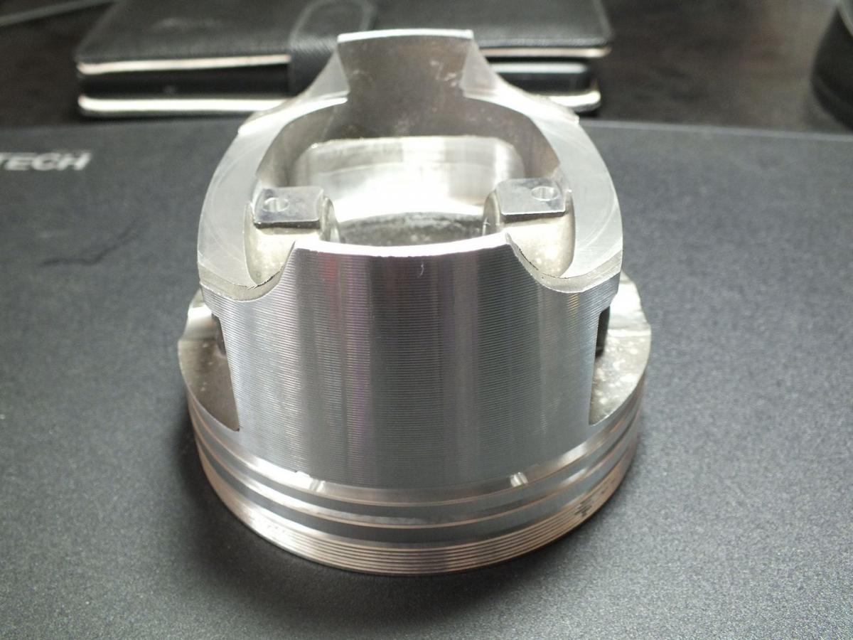

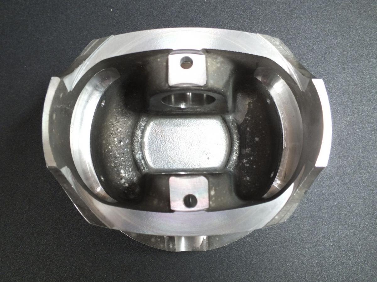

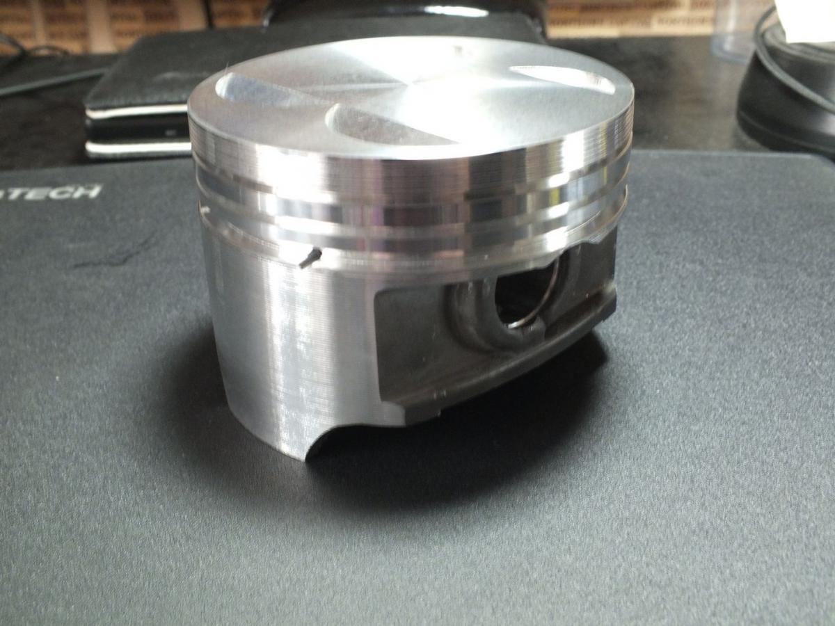

ELECTRONIC Опубликовано 3 сентября, 2012 Автор Поделиться Опубликовано 3 сентября, 2012 Простите, не так понял, думал, что вы тоже заказали. Размер 95,5, но можно любой. Вообще за 6-7т.р Владимир Ильич сделает поршня на любую инормарку, поэтому размер тут не имеет никакого значения. Исследование провожу для метана, а там 405 движок будет нормальную с.ж. иметь. Фото предыдущих поршней. А как вы считаете, есть ли смысл в центре поршня в горбике делать небольшую впадинку под свечёй, чтобы у свечи смесь начала наиболее полнее воспламеняться? Ссылка на комментарий Поделиться на другие сайты Поделиться
