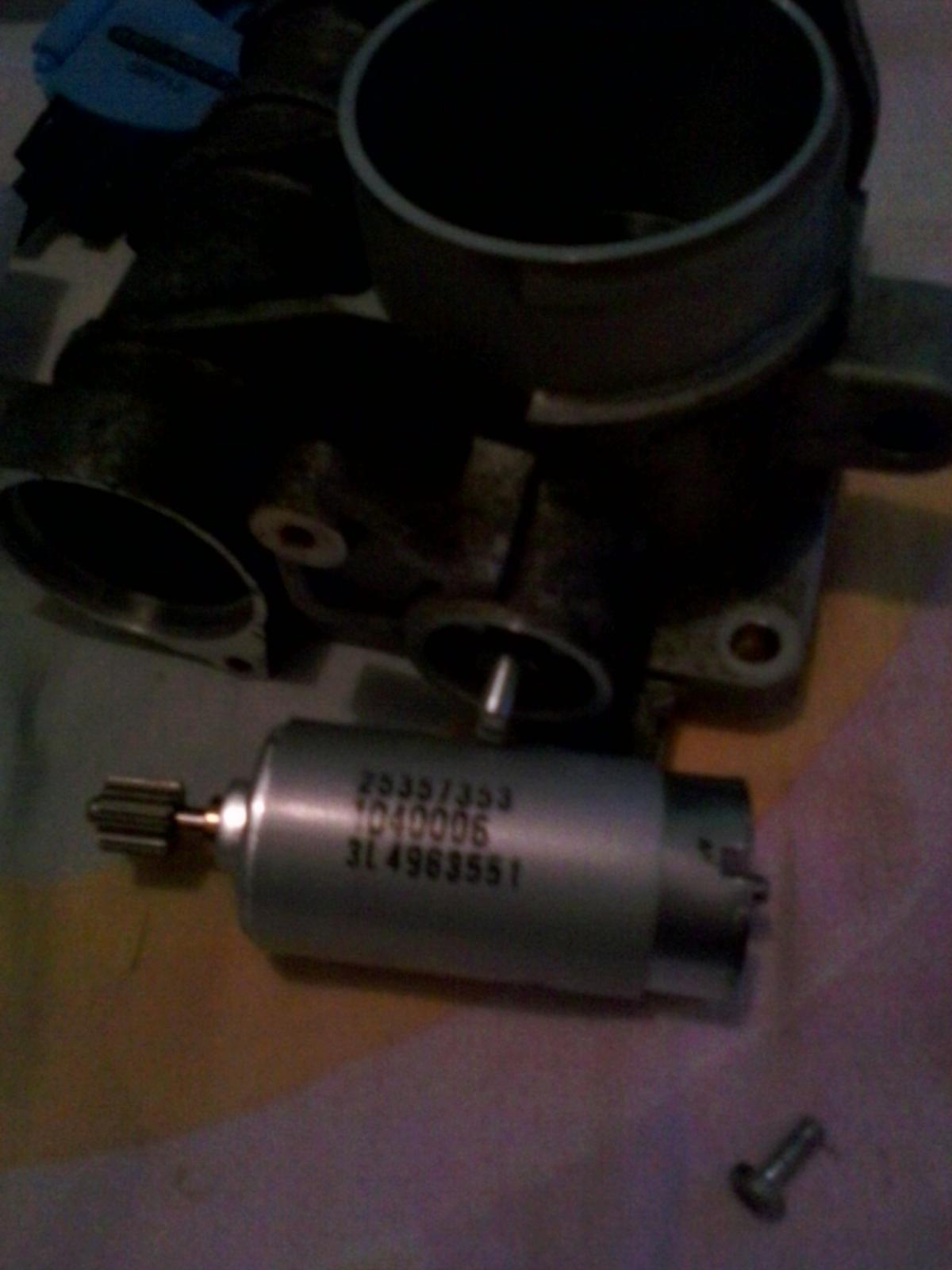

Виктор112 Опубликовано 26 октября, 2014 Опубликовано 26 октября, 2014 Я процарапал при помощи стоматологической зубоковырялки, только немножко заточил. Пробовал щетки более твёрдые, но у них сопротивление выше, а родные с медью, но блин мягковатые. Прежде чем уродоваться с щетками рекомендую тровести небольшой тест- подать на двигатель 3,5 вольта, при этом напряжении заслонка очень плавно, без рывков,открывается полностью. Пока движется заслонка, ток около 1 А, после того, как упрётся в открытом состоянии, ток ровно 2 А. Если открывается от 4 до 5 вольт, ток отктытой меньше 2А, начинаются сбои, а ошибки не показывает, или ошибки не связанные с заслонкой. Первые признаки: заводится не спервого раза, глохнет на светофорах, обороты зависают 2000об, в ошибках часто пишет: неверные показания ДМРВ. Когда заслонка открывается при 5 В и выше, уже конкретно в ошибках неисправности заслонки. Последняя засл. на которой процарапал насечки ездит уже тысяч десять пока не сбоит Мастер-150.Добрый день.Подскажите что-бы до щеток добрать в дросельном узле, надо на заслонке шестигранник снять и крепление эл.двигателя открутить с обратной стороны где шестеренки?

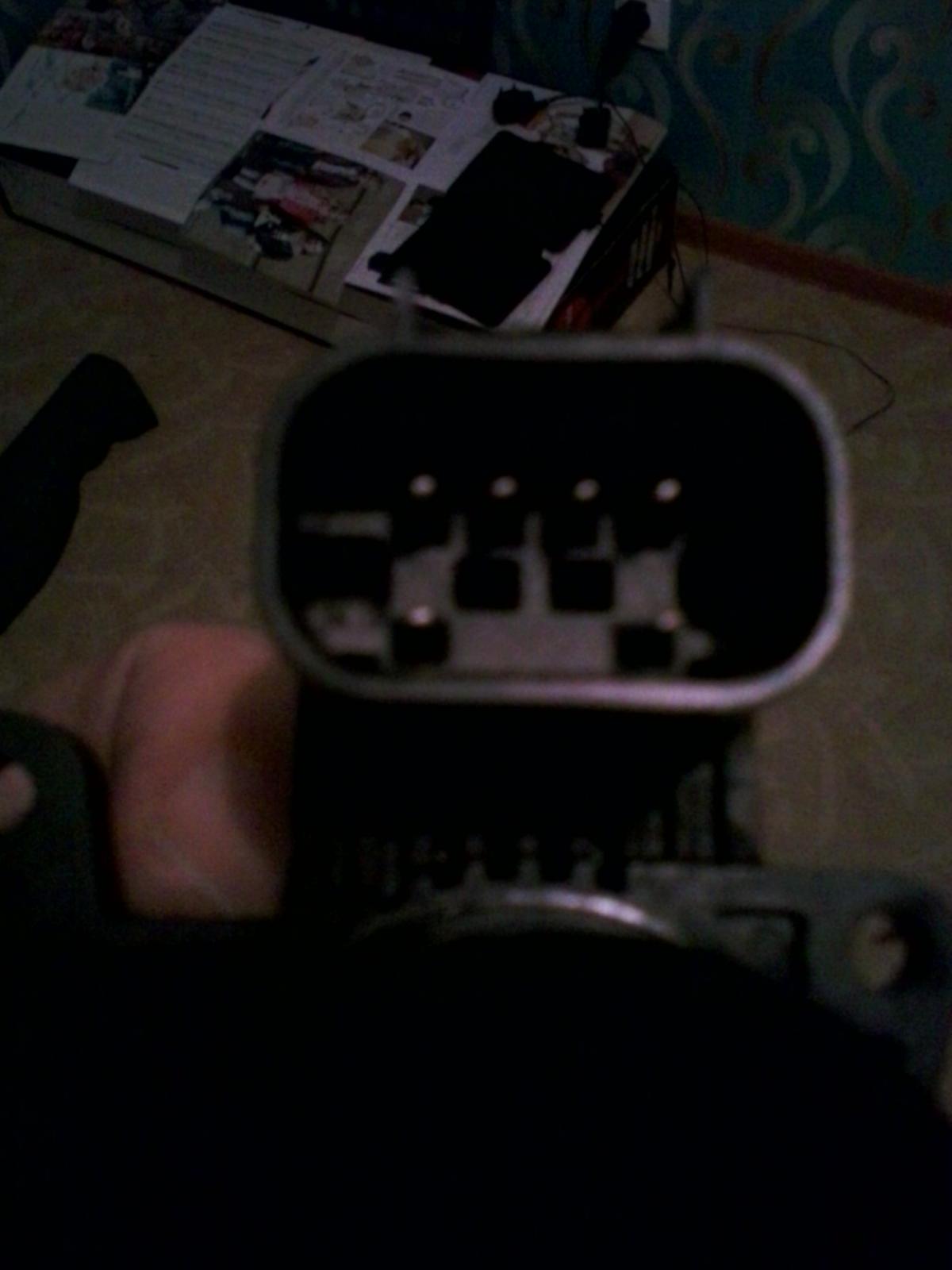

Виктор112 Опубликовано 27 октября, 2014 Опубликовано 27 октября, 2014 Всем доброго времени суток. добрался до щеток. Может кто знает отдельно двигатель продается? Мой показыааем 5 ом, на каком то сайте нашел, там писали доджно быть от 15 до 20 ом. Да, кстати, кому не трудно проверьте на разъме дроселя какое у Вас сопротивление, на разъме это два нижних контакта. Спасибо.
