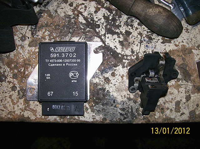

Диод дополнительный перед реле зарядки поставлен наверное.
Опубликовано (изменено)
нет. установлен выносной реле регулятор копеечный. и поставлены пружинки на щетки более жесткие(подвисали щетки).
вот схема подключения.
Изменено пользователем igor4230
Схема неправильная. Тут используется интегралка от "классики". А на классике схема возбуждения не такая.
Если химичить выносной эквивалент того что там изначально было, то больше подойдет интегралка от Волги. Она тоже работает по минусу, как и родная.
У нас на автобазаре продаётся комплект с возможностью переключения зима\лето. Зимой зарядка будет порядка 14.5 вольта, летом - 14.0
Изменено пользователем Dmitriuk
как не такая.все такое схема то как подключать класический РР возбуждение идет по +. в стандартном 2108 реле регуляторе возбуждение идет по -.
эта схема под такой РР. для 2108 генератора.
вот ссылка по которой передалал свой генератор. http://vs2141.narod.ru/blog-vaz-generator-2108.htm
