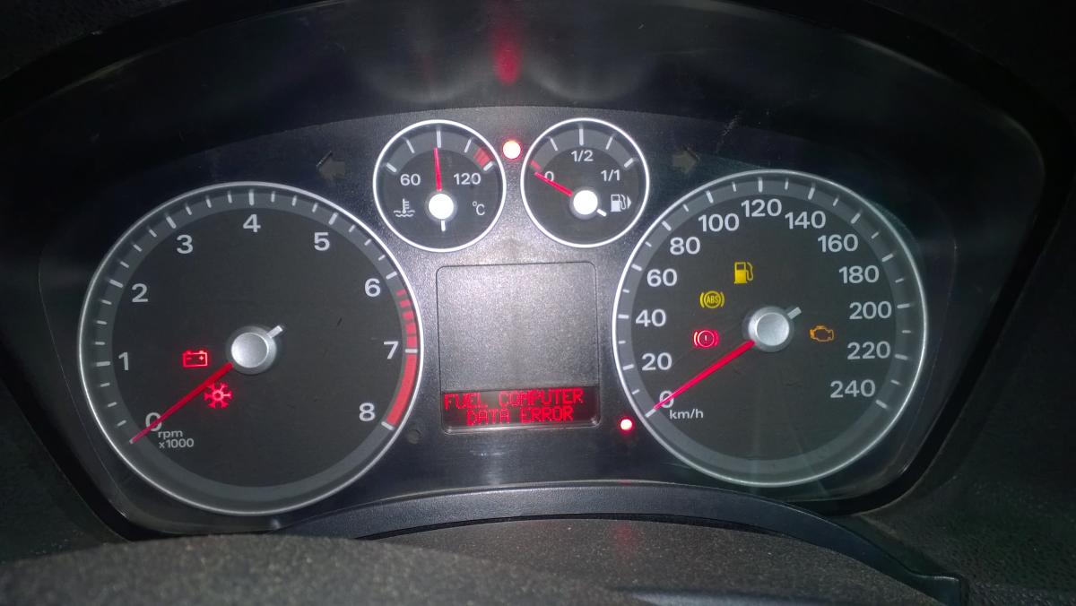

zxrv Опубликовано 24 ноября, 2014 Опубликовано 24 ноября, 2014 Добрый день. Подскажите, можно ли данным девайсом смотает пробег на форд фокус до ресталинговый 2008г.в.? Мотор 1,6
savich Опубликовано 24 ноября, 2014 Опубликовано 24 ноября, 2014 (изменено) Добрый день. Подскажите, можно ли данным девайсом смотает пробег на форд фокус до ресталинговый 2008г.в.? Мотор 1,6 2008г. дорестайлинг? Ничего не путайте? до 2006г. дорестайлинг (маленький экран, зеленая подсветка)МКПП/АКПП(два экрана) 2007г. межрестайлинг (маленький экран, красная подсветка)МКПП/АКПП(два экрана) 2008г-2011г рестайлинг (большой экран, красная подсветка)МКПП/АКПП Прибор мотает все три приборки, но если это все таки рестайлинг, то советую пользоваться предыдущей версией софта. С последней версией софта была проблема. Ну а если до/меж рестайлинг, то используйте последнюю версию софта. Изменено 24 ноября, 2014 пользователем savich
zxrv Опубликовано 24 ноября, 2014 Опубликовано 24 ноября, 2014 говорит, 2008г. (маленький экран, красная подсветка) обновил прибор до 26.50 форд появился, а в версии 21.01 и 21.02 форда нет
sshura1 Опубликовано 24 ноября, 2014 Опубликовано 24 ноября, 2014 (изменено) Я не нашел данный авто в списке Ford-до 2008 Изменено 24 ноября, 2014 пользователем sshura1
zxrv Опубликовано 24 ноября, 2014 Опубликовано 24 ноября, 2014 а разве коррекция пробега не через Mileage adjustment идет? а там нет китая, там сразу перечень авто. после обновления Mileage adjustment v26.50 форд появился в перечне
zxrv Опубликовано 24 ноября, 2014 Опубликовано 24 ноября, 2014 (изменено) Получается, что это 2008г-2011г рестайлинг (большой экран, красная подсветка)МКПП/АКПП "но если это все таки рестайлинг, то советую пользоваться предыдущей версией софта.." У меня версия 6,7, ей делать? Изменено 24 ноября, 2014 пользователем zxrv
