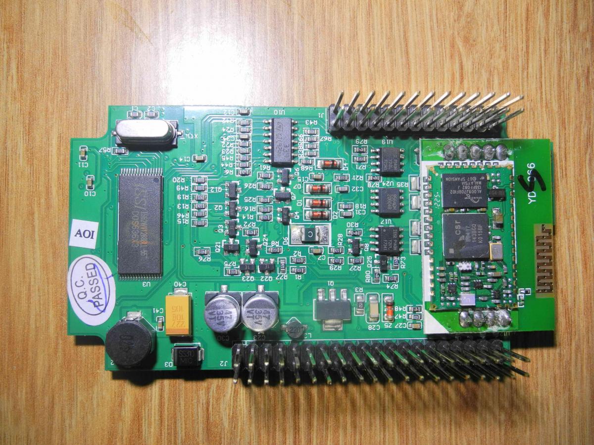

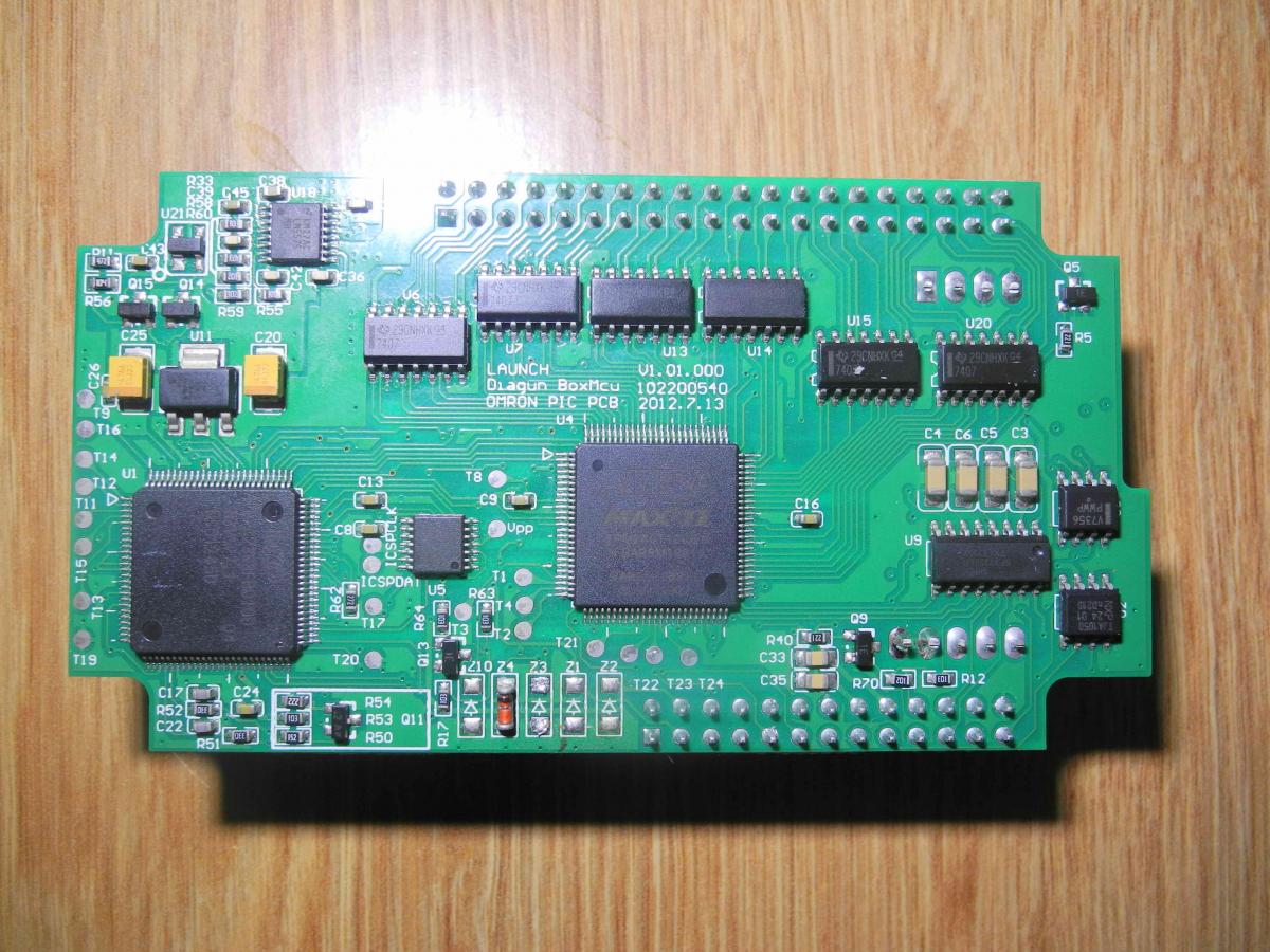

Nik_Kl Опубликовано 10 октября, 2014 Опубликовано 10 октября, 2014 Проверил на столе К линию все ОК. Похоже эта U24 отвечает за замыкание ног в разъемах диагностики старых авто. Но восстановить охота - у китайских друзей нашел 5шт за 9$. Приедут поменяю.
tinko Опубликовано 24 октября, 2014 Опубликовано 24 октября, 2014 К-линия не работает. Нашел дохлый транзистор Q7заменил, 74нс02 тоже менял не помогло. Нашел что 82 нога lpc2368 звонится на землю 450 ом. (ногу поднял) Это, что процу кирдык? Реально ли с него что-нибудь вычитать и записать в новый?
sergej-ko Опубликовано 25 октября, 2014 Опубликовано 25 октября, 2014 У меня в режиме проверки диодов =1260 ( COM на общем ) Я думаю сопротивление каждый прибор покажет разное. Я думаю -лишь бы не 0. Проверять надо на Ауди - поиск по импульсам 0-3 В Прочитать lpc2368 я не смог=защита чтения по JTAG
tinko Опубликовано 26 октября, 2014 Опубликовано 26 октября, 2014 У меня три смартбокса. На других нет такого сопротивления на 82 выводе lpc2368. Импульсов никаких нет на 82 ноге неисправного смртбокса.
Dooren2014 Опубликовано 5 ноября, 2014 Опубликовано 5 ноября, 2014 Нашел что 82 нога lpc2368 звонится на землю 450 ом. У меня на землю 9,1к.

Asheni Опубликовано 3 января, 2015 Опубликовано 3 января, 2015 Может кто подскажет... Перестал видеть Diagun машинки по can.... (
sergej-ko Опубликовано 3 января, 2015 Опубликовано 3 января, 2015 Попробуй поменяй U2 =TJA1050 Может и реле и U8 ,и Кан в авто и тд.
iso9141 Опубликовано 5 марта, 2015 Опубликовано 5 марта, 2015 (изменено) Народ, помогите - смарт Diagun-а не видит ниссаны и корейцев. Был пробит стабилитрон Z3 после замены, проработал пару дней и перестал соединяться с ниссанами. Кан - работает. Стабилитрон целый. Проверка Audi - на стабе Z3 есть импульсы, на Z4 постоянно низкий уровень. Вызвонил U10 компаратор LM339, по к-линии сборка полевиков IRF7341. К-линия и L-линия на 26 пиновой гребенке - импульсы есть. Изменено 5 марта, 2015 пользователем iso9141
sergej-ko Опубликовано 5 марта, 2015 Опубликовано 5 марта, 2015 (изменено) При Ауди -поиск должны вкл реле D3 ,D8/. Проверь 0В на катушках этих реле. Если нет -звони 74HC07 Если 0В на катушках есть-см срабатывание контактов -могли прикипеть . Реле герконовые -могли намагнититься.Удар по реле исправит ситуацию, но не надолго. Скорее всего ты подкл Тоёту -у каких-то на К линию выведена первичка ВВкатушки. Сначала пробился Z3 ,потом могли сгореть дорожки. Прозвони от Z4 к D3 http://www.auto-bk.r...220#entry302248 Изменено 5 марта, 2015 пользователем sergej-ko
iso9141 Опубликовано 6 марта, 2015 Опубликовано 6 марта, 2015 Проверил -все ок. Я тут подумал, ниссаны вроде по своему протоколу работают consult. А контакты в колодке в другом месте. Что думаете?
