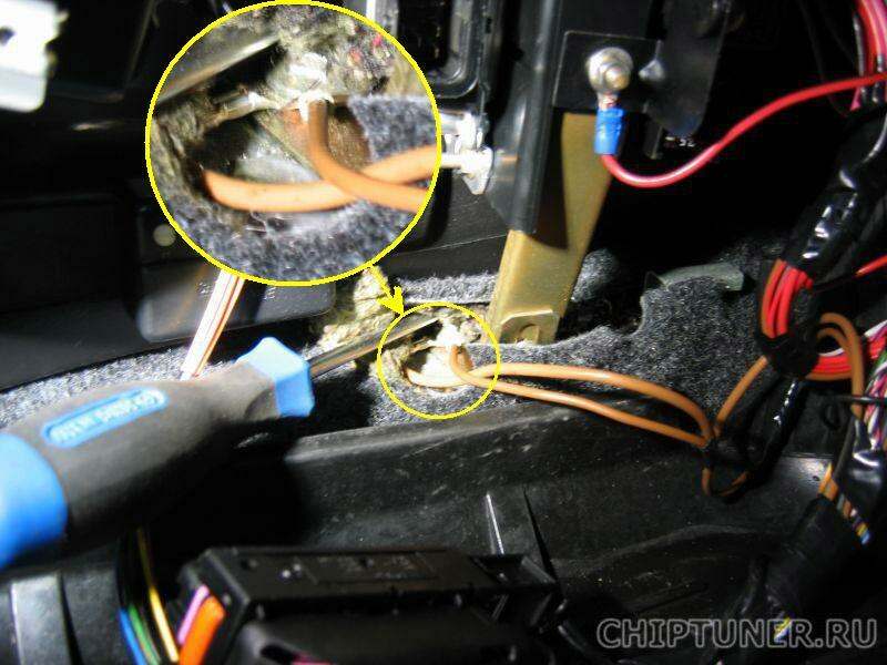

geshanam631 Опубликовано 14 сентября, 2013 Опубликовано 14 сентября, 2013 У самого на днях (мой авто), была аналогичная проблема. ВАЗ 2115 2006 г. БОШ 7.9.7 Е-2 начала тупить. Смотрю АЦП ДМРВ плавают 1.07 - 1.09. Полез по массам. В итоге протянул под пепелницей на консоли и АЦП стало 1.03 . Там , как писали на чип -тюнере, с завода заливают краской и плохой контакт. Так и вышло.
тас Опубликовано 14 сентября, 2013 Опубликовано 14 сентября, 2013 У самого на днях (мой авто), была аналогичная проблема. ВАЗ 2115 2006 г. БОШ 7.9.7 Е-2 начала тупить. Смотрю АЦП ДМРВ плавают 1.07 - 1.09. Полез по массам. В итоге протянул под пепелницей на консоли и АЦП стало 1.03 . Там , как писали на чип -тюнере, с завода заливают краской и плохой контакт. Так и вышло. там еще нужно консоль крепить -потому как масса идет через консоль!
