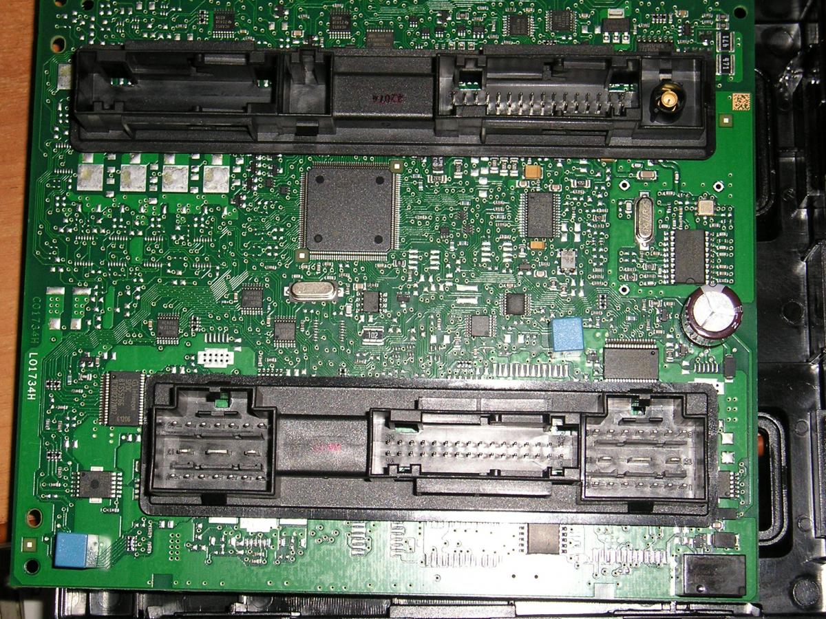

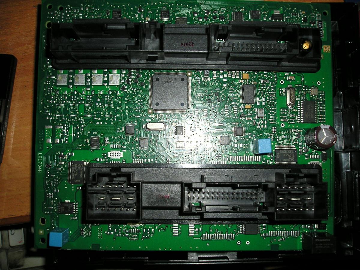

andreynt1 Опубликовано 17 декабря, 2012 Опубликовано 17 декабря, 2012 2 фотки(с разных расстояний) ВСМ2 Таурег 12 года как я понял там должна быть еепром 95320 но я не виду ей у меня есть кака я то 7259-2GE п.с обратную сторону забыл сфоткать там тоже стоит 7259-2GE
spyf Опубликовано 17 декабря, 2012 Опубликовано 17 декабря, 2012 Возможно, если в Пассатах стоит 95320, то и здесь должно быть то же самое, хотя не факт. с фотками не попал
andruxxxa Опубликовано 17 декабря, 2012 Опубликовано 17 декабря, 2012 кто знает китаец сможет чип прописать на 12 г Таурег а чип в ключе какой 48-й или 7936?
aglinsky Опубликовано 17 декабря, 2012 Опубликовано 17 декабря, 2012 (изменено) Нельзя сделать. Ни китайцем, ни оригиналом. Оригиналом можно сделать только при 95320 внутри на данный момент. В туарегах 2012 стоит 2 типа BCM2. Китайцем нельзя сделать ни один из них. Изменено 17 декабря, 2012 пользователем aglinsky
