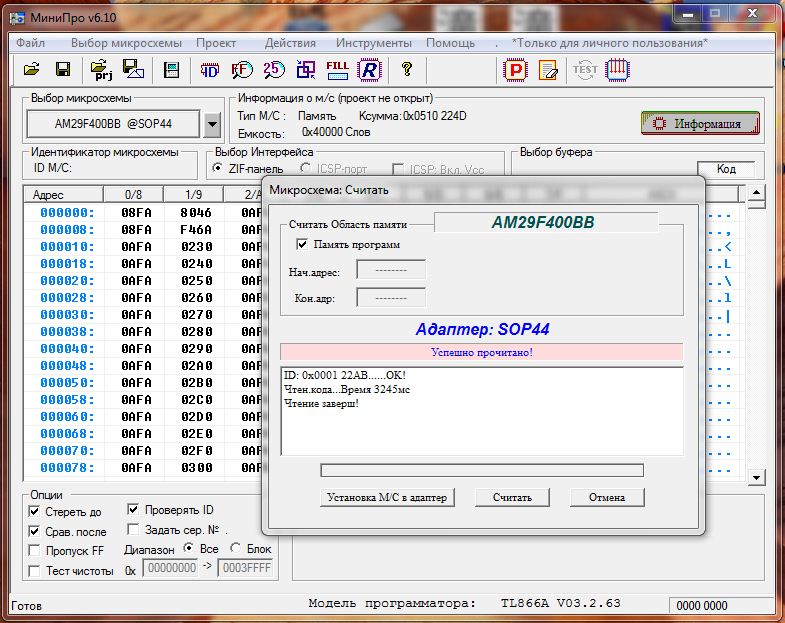

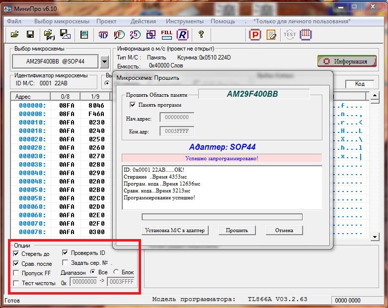

groover Опубликовано 9 июня, 2015 Опубликовано 9 июня, 2015 (изменено) Поигрался с программатором TL866A в плане чтения записи флеше AM29F400BB. Поначалу не хотел читать флешки AM29F400BB-70, ни одну. Выскакивало сообщение, что плохой контакт. А вот AM29F400BB-55 читал как из пушки. Флешки были заказаны на али для тестов, собственно как и адаптер SOP44 + базовая плата TSOP48/SOP44 Галочка "Проверка ID" должна стоять во время записи в обязательном порядке. Так будет гарантия, что прошивка ляжет правильно. Но считывание и сравненеие в хексе ни кто не отменяет. После обработки ног флешей надфелем процесс пошёл. Читал, писал, сравнивал в хексе прошивку от блока SIMK43. Всё работает. Рекомендую. Ни каких специальных настроек не делал, всё по умолчанию, главное выбрать правильныю микруху. Пока разбирался с не контактом, прозвонил и записал распиновку адаптера SOP44, может пригодиться кому. Изменено 9 июня, 2015 пользователем groover

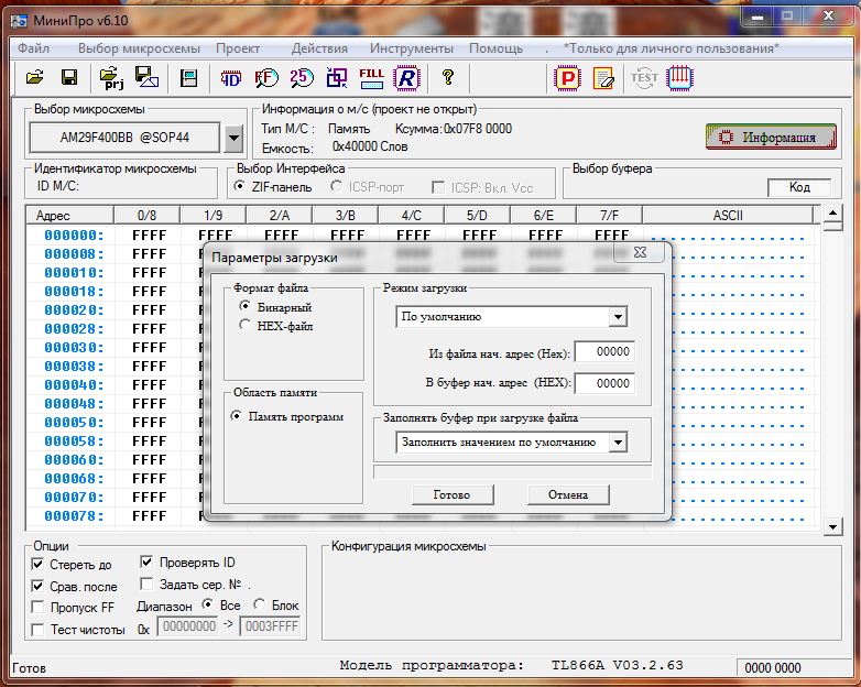

groover Опубликовано 11 июля, 2015 Опубликовано 11 июля, 2015 На третьем скриншоте сайт производителя. От туда и качаешь. Только мне пока 6.10 за глаза хватает, да и русификатор под неё есть.
