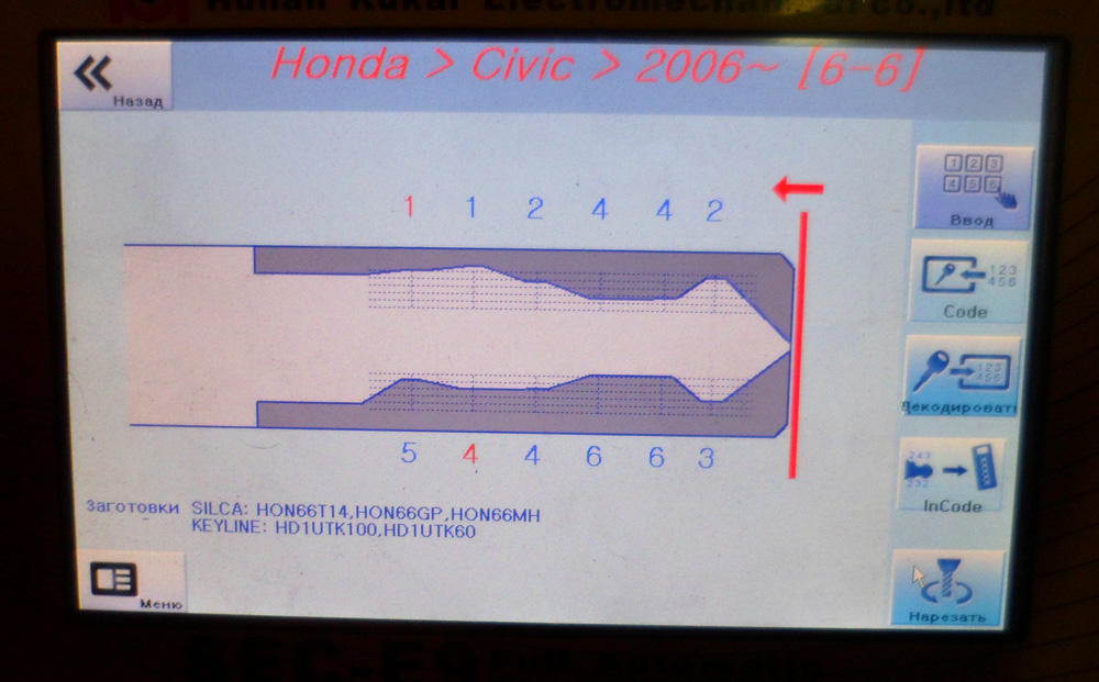

andruxxxa Опубликовано 1 ноября, 2015 Опубликовано 1 ноября, 2015 Я вчера свой sec е9 забрал, тестю, вопрос а калибровку после каждого включения нужно делать или только при смене тисков?
ключник бывалый Опубликовано 1 ноября, 2015 Опубликовано 1 ноября, 2015 Я вчера свой sec е9 забрал, тестю, вопрос а калибровку после каждого включения нужно делать или только при смене тисков? Привет.Поздравляю.Совет тебе-возьми заготовку-выставь размер для нарезки-нулевой-чтоб типа самый высокий.И пусть станок пройдет по ключу.В идеале-он только будет касаться заготовки-но не пилить.Вот ты и посмотриш-где есть изьян.Потом проверь-как лучше станок декодируе и потом нарезает:с лева по менюшке станок предлагает в зависимости от балванки-как ее трогать-с переди и боков.или просто с боков или просто с переди.И на каждом режиме тестируй.И разберешся-какой тип ключей лучше пилится и точнее при какой настройке.На ауди плюся не делай.И так ок.Разве когда вообще задрот(про вертикал базар)на лексусу 1 в плюс.если тачке больше 5 лет. ну и если станок вырубил-то лучше колебрануть-пробуй-потесть как я сказал-вруби-и не колеброни-выстать заготовку с нулевыми секретами-и вперд.сам и решеш-стоит или нет
andruxxxa Опубликовано 1 ноября, 2015 Опубликовано 1 ноября, 2015 Спасибо, вроде полет нормальный), вырубал и без калибра проходит нормально

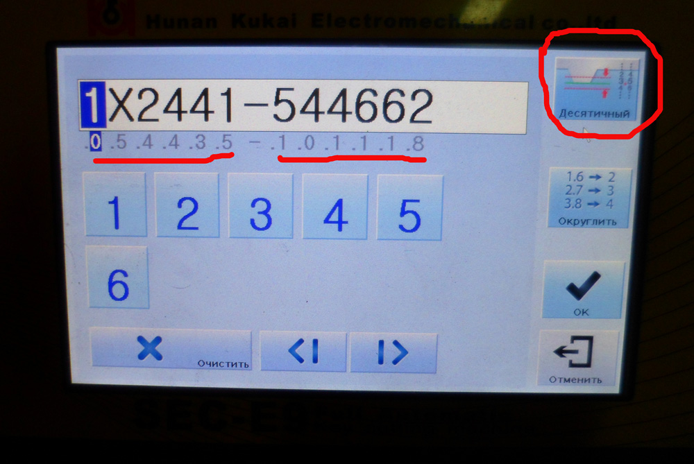

kurt3 Опубликовано 18 ноября, 2015 Опубликовано 18 ноября, 2015 ключник бывалый, а зачем чтоб сделать в плюсе в настройки лезть? Не проще перед нарезкой диаметр фрезы другой выставить?

kurt3 Опубликовано 19 ноября, 2015 Опубликовано 19 ноября, 2015 Так я не понял - ты добавляешь от 1-до2 десяток на отдельные секреты чтоль? Не на весь ключ? По моей системе нарежет то что забъёшь, просто глубина нарезки будет зависеть от забитого диаметра фрезы

AndyUA Опубликовано 20 ноября, 2015 Опубликовано 20 ноября, 2015 kurt3, мне интересно где вы не стандартные фрезы берёте? в диаметре например 2.6, 2.65, 2.7. Они если и есть, то по цене 1 такая фреза за 3 стандартных. Не проще в меню станка выставить?
kurt3 Опубликовано 20 ноября, 2015 Опубликовано 20 ноября, 2015 (изменено) kurt3, мне интересно где вы не стандартные фрезы берёте? в диаметре например 2.6, 2.65, 2.7. Они если и есть, то по цене 1 такая фреза за 3 стандартных. Не проще в меню станка выставить? Что-то видать я неправильно объясняю чтоль... Нигде их не надо брать! Стоит стандартная 2 мм и пусть стоит. Просто в программе выставляешь будто у тебя фреза не 2.0, а 2.2 мм и в итоге получаешь ключ с 1 десяткой в плюсе. Изменено 20 ноября, 2015 пользователем kurt3
AndyUA Опубликовано 20 ноября, 2015 Опубликовано 20 ноября, 2015 ну да как вариант на HU66 и на многих других это прокатит. Но есть ключи попадаются изношены до неузнаваемости на которых надо править обе стороны, одну к "+" а другую к "-". VA2 к примеру. Вариант с фрезой думаю не прокатит.
kurt3 Опубликовано 20 ноября, 2015 Опубликовано 20 ноября, 2015 (изменено) ну да как вариант на HU66 и на многих других это прокатит. Но есть ключи попадаются изношены до неузнаваемости на которых надо править обе стороны, одну к "+" а другую к "-". VA2 к примеру. Вариант с фрезой думаю не прокатит. Я наверное действительно здесь лишний... Не хочу даже комментировать. Andyua, ты много делаешь ключей с плюсом от заводского кода на одной и минусом на другой стороне? Я лично обе стороны делаю одинаковыми! А если есть желание сделать на одной стороне +0.1, а на на другой -0.1, выставь фрезу на одну сторону 2.2, а на другую 1.8 от заводского кода. Но я не знаю зачем это делать. Изменено 20 ноября, 2015 пользователем kurt3
