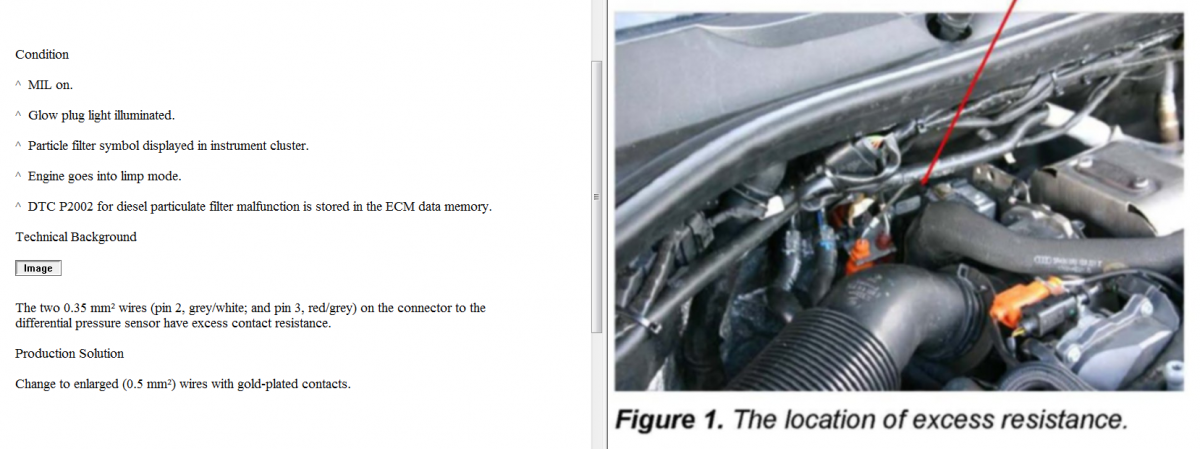

shpuntik 2 Опубликовано 26 февраля, 2013 Опубликовано 26 февраля, 2013 Есть на Audi TPI по замене концов проводов на этот датчик вместе с пинами. А что в условиях записи ошибок видны значения давления?

shpuntik 2 Опубликовано 27 февраля, 2013 Опубликовано 27 февраля, 2013 Да что за привычка не давать номера ошибок, не хочется помогать ....................................... Ещё раз, какие условия записи кода с ошибкой?!
