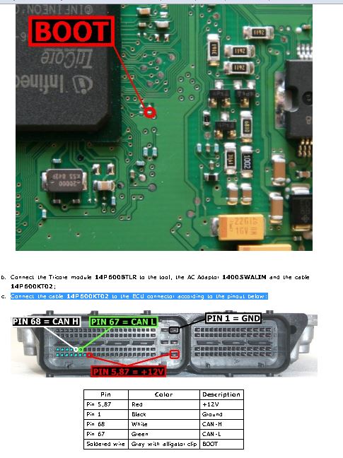

motogti Опубликовано 2 июля, 2015 Опубликовано 2 июля, 2015 где слить мануалы к кессу? собираюсь разложить med17.1 на столе завтра, не могу понять какой из 2-х китайских переходников надо выбрать, тот который с тумблером же? а так же какой plug_in выбрать p168 или p218. Так же, где взять описание по проводам из этих переходников?Нарыл мануалы по подключению галеты к этому блоку. Судя по ниму у китайских переходников не хватает как минимум по одному проводу +12, масса, зажигание.

motogti Опубликовано 2 июля, 2015 Опубликовано 2 июля, 2015 сложно подсказать? нужно описание проводов, и блочков которые идут в комплекте хотябы.
IZGOY Опубликовано 2 июля, 2015 Опубликовано 2 июля, 2015 (изменено) сложно подсказать? нужно описание проводов, и блочков которые идут в комплекте хотябы.что не понятного то???провод с бутом,без тумблера! ENU_MEDV17_VAG.rar Изменено 2 июля, 2015 пользователем IZGOY
motogti Опубликовано 2 июля, 2015 Опубликовано 2 июля, 2015 (изменено) в кессе выбираем екста, бут трикор, находим блок и конектимся? так?возле чипа трикора надо припаиваться или только на пару секунд при включении зажигания замыкать? IZGOY Спасибо за ответ. Это я нашел. Подскажи, диск с кессом пришел убитый, скачал 2.12 легкую версию без хелпа, можно ли запускать 2.10 (скачал с целпом)? или где слить полную 2.12? Изменено 2 июля, 2015 пользователем motogti
IZGOY Опубликовано 2 июля, 2015 Опубликовано 2 июля, 2015 пользуй 2.10 если кесс не прошит до 4.036,пробывал убирать бут после начала чтения,не прокатывает..так что припаивайся или уголкой в точку!
