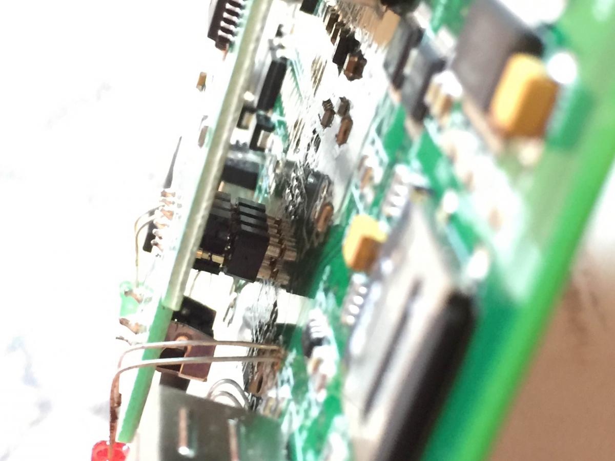

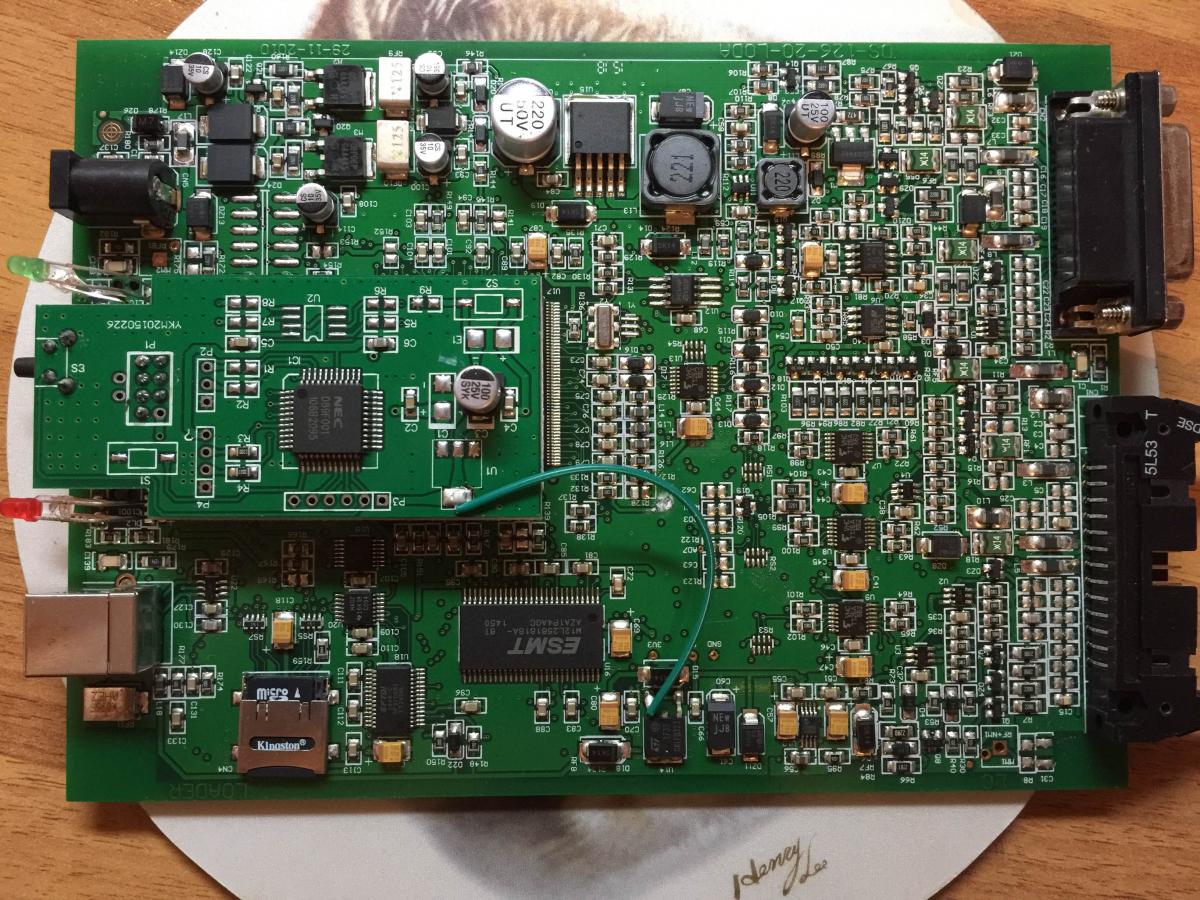

trauka Опубликовано 18 октября, 2015 Поделиться Опубликовано 18 октября, 2015 в компе есть обычный ком порт, не пойдет?...подойдет лучше всего, но я не силен в старом железе. Если найдешь выше выложенные пины для преходника, то сойдет. ...вообщем у кого есть мультиметр? и плата кесса Проверьте при включенном USB какой ток между землей и 35-ой ногой процессора Ссылка на комментарий Поделиться на другие сайты Поделиться
Андрей 7777 Опубликовано 18 октября, 2015 Поделиться Опубликовано 18 октября, 2015 (изменено) Проверьте при включенном USB какой ток между землей и 35-ой ногой процессора 3mA показало на ктаг??? к нему uart подключен 0,3 на кесс - при этом ток потребления по USB падает в ноль Изменено 18 октября, 2015 пользователем Андрей 7777 Ссылка на комментарий Поделиться на другие сайты Поделиться
astronom Опубликовано 18 октября, 2015 Поделиться Опубликовано 18 октября, 2015 да не подойдет компорт от пк. Надо еще преобразователь уровней на max232 паять для этого. а кому оно надо. а вот с любого адаптера подойдет там где ft232 используется. ...подойдет лучше всего, но я не силен в старом железе. Если найдешь выше выложенные пины для преходника, то сойдет....вообщем у кого есть мультиметр? и плата кессаПроверьте при включенном USB какой ток между землей и 35-ой ногой процессора Именно ток или напряжение? Ссылка на комментарий Поделиться на другие сайты Поделиться
Андрей 7777 Опубликовано 18 октября, 2015 Поделиться Опубликовано 18 октября, 2015 Именно ток или напряжение? Там U питания = 3,3V Ссылка на комментарий Поделиться на другие сайты Поделиться

dimastr Опубликовано 19 октября, 2015 Поделиться Опубликовано 19 октября, 2015 нашел pl2303 подключил rx/tx. программа FlashMagic не увидела проц. reset и P2[10]/EINT0 на массу результата не принес... это все что можно было попробовать? или есть еще вариант? Ссылка на комментарий Поделиться на другие сайты Поделиться
astronom Опубликовано 19 октября, 2015 Поделиться Опубликовано 19 октября, 2015 нашел pl2303 подключил rx/tx. программа FlashMagic не увидела проц. reset и P2[10]/EINT0 на массу результата не принес... это все что можно было попробовать? или есть еще вариант? При подключении надо понимать как подключаете. Например если брать связку кесс2 и 2003 то tx одного соединяете с rx другого устройства. Попробуйте в вашем случае поменять местами rx и tx Ну и если проц залочен тоже не законектится. Скорость тоже нужно одинаковую выставить в pl2303 и в самом софте через который конектитесь. Ссылка на комментарий Поделиться на другие сайты Поделиться
