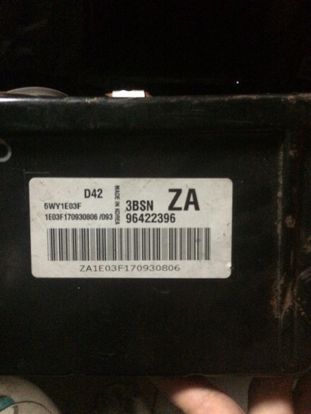

добрый день.подскажите возьмет кесс по розетке лачети 2007 год 1.6?такие вот мозги.
а попробывать что мешает?? даже если завалите, поднять в три секунды, если вы занимаетесь не шиномантажом..
Галета 2 или 1260 на ура делает эти блоки 5 минут считать и залить тюн

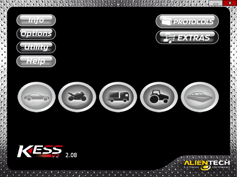

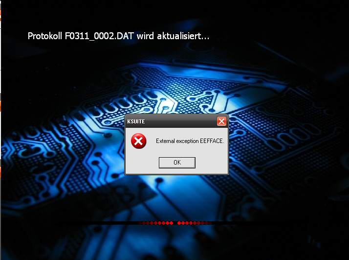

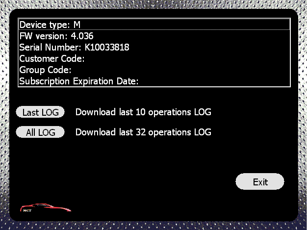

Обновиться не выходит .Уже два проца уложил , не пойму где грабли . Почему неактивные авто . А то что активное протоколы серые . Customer  и group code пустые . При обновлении выскакивает ошибка на 311 . Данные на карту закидывал . Обновлялся 2.08 через update папку .
Не та 2.08
Нужная версия на немецком
Не уверен,но карта не "кончилась"?Восстанавливал товарищу адаптер.Юйту поставили карту 128 или 256 мв и затерли все цифры кроме 2.Типа 2 Gb.
Не та 2.08

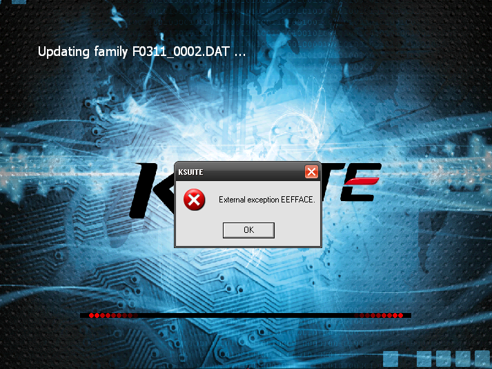

обновление на другой версии , результат тот же . Вылетает ошибка и процесс обновы зависает и дальше не идет .
Карту не менял . 2G  сложно найти сейчас. На ктаг все легло с первого раза -всё активное . Карту проверял на сектора .
Процик под замену как я понимаю , если Customer и Group Code  пустые . Только потом пробовать менять микросд . Ставил карточку чистую от ктага и заново update на немецкой версии . Все равно  зависает в этой стадии обновления .  Система WinXP сборка от зверь .
Дату откатывать надо ?  Читал где то что серийник K10033818   годен до 08.2015 .  Делал вчера всё без отката даты .
Изменено пользователем judor
плата отмыта в изопропиловом  спирте . Два проца подряд и те же вилы .
Проверьте на контрольку  F0311_0002.DAT
