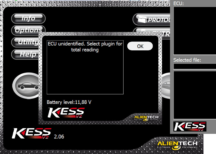

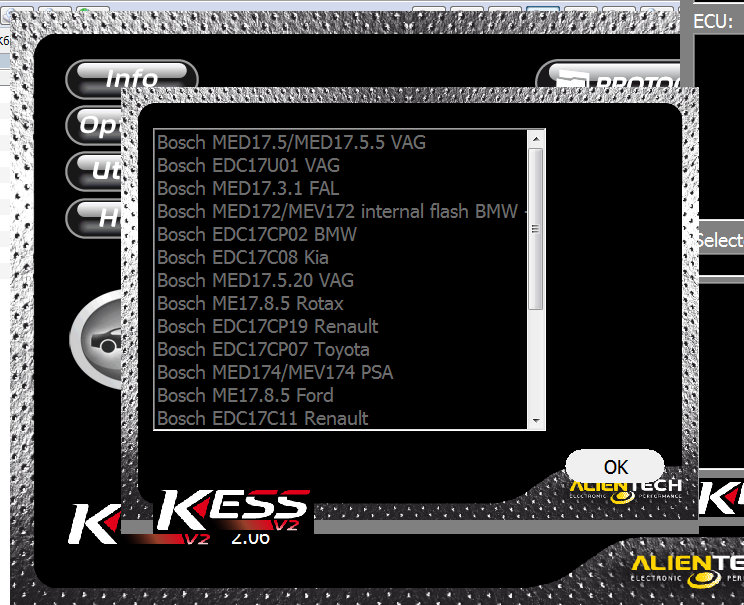

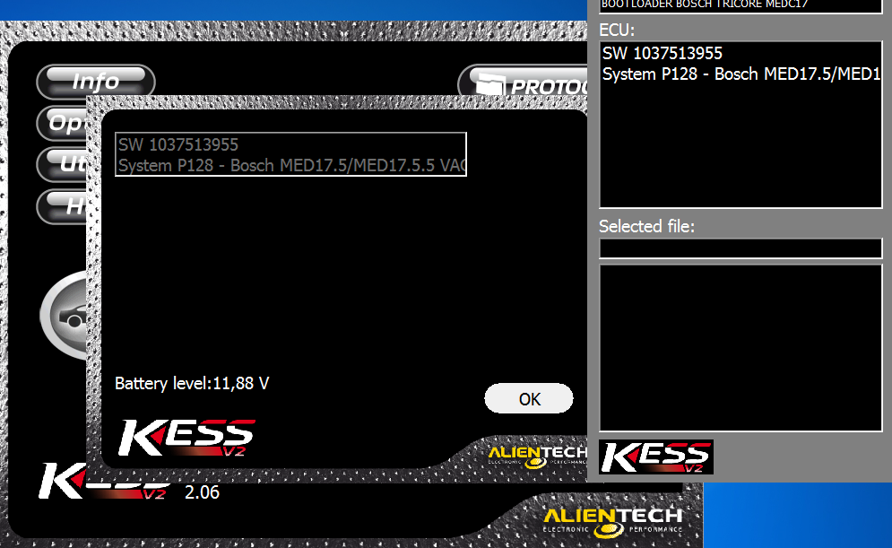

serand Опубликовано 6 апреля, 2016 Опубликовано 6 апреля, 2016 (изменено) Добрый день! проверил Kess FW 3.099 .Bosch ME 17.9.7 ВАЗ. Не могу понять ,почему так происходит. Чтение только в TOОL menu. Предлагает потом выбрать плагин,кроме активной кнопки “OK”, все не активно. Глюки совта? Плата не доработана. Изменено 6 апреля, 2016 пользователем serand
denis5811 Опубликовано 7 апреля, 2016 Опубликовано 7 апреля, 2016 Добрый день! проверил Kess FW 3.099 .Bosch ME 17.9.7 ВАЗ. Не могу понять ,почему так происходит. Чтение только в TOОL menu. Предлагает потом выбрать плагин,кроме активной кнопки “OK”, все не активно. Глюки совта? Плата не доработана. На ори и на 4.024 и 4.036 так же. Он просто вычитывает софт для клонирования, в своем формате, если надо вычитать флеш, только K-Tag.
serand Опубликовано 7 апреля, 2016 Опубликовано 7 апреля, 2016 Спасибо.Теперь надо разобраться с KTag.Дело в том что он вообще не хочет индифицировать и только делает backup.Но это уже в другой теме.
